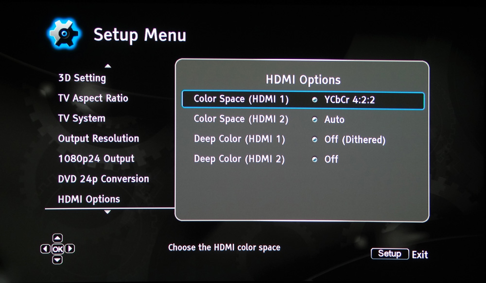

Il est maintenant possible de sélectionner un mode optimisé Split A/V qui permet de séparer au mieux les flux vidéo et audio. Ainsi la sortie HDMI 1 optimise les flux vidéo et la sortie HDMI 2 optimise les flux audio. L’autre mode est plus classique, il permet de dupliquer la sortie HDMI 1 sur la sortie HDMI 2. On peut donc alimenter deux systèmes en simultané. Le BDP-93 proposait les mêmes options mais l’intégration dans les menus était moins logique.

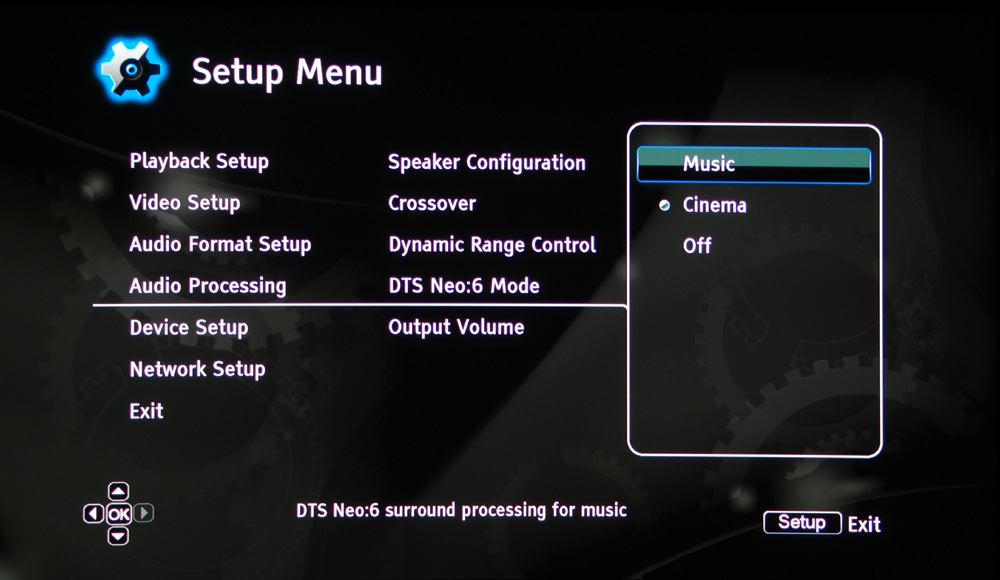

Une autre nouveauté ajoute le DTS Neo:6 à la gestion de l’audio analogique. Ce processing va permettre de mieux gérer un système 7.1 sur des flux audio 2.0 ou 5.1. La gestion y est sommaire avec simplement une sélection des modes musique et cinéma.
Comme sur les OPPO précédents, on trouve en complément une gestion complète des enceintes et un bass management sommaire.

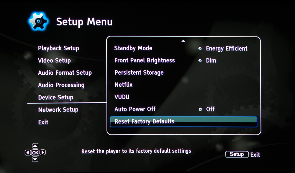

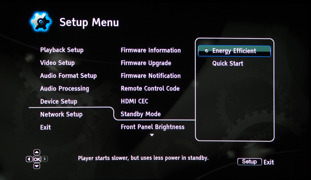

La gestion d’énergie a été améliorée et propose dorénavant deux modes de mise en veille.
Un mode d’économie d’énergie et un mode pour optimiser la rapidité de démarrage du lecteur. Un mode d’extinction automatique est aussi disponible ainsi qu’un économiseur d’écran.

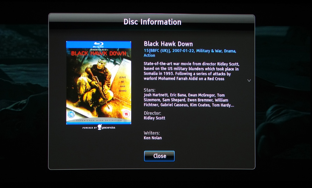

Encore une nouveauté qui tend à améliorer l’ergonomie d’utilisation du lecteur, la fameuse touche « option ». Durant un film cette touche fait apparaître une barre en bas d’image permettant d’accéder à des fonctions directement utiles durant un film. On peut enfin accéder facilement aux réglages de la position des sous-titres, les réglages image, les ratios et les différents angles si disponibles. On y trouve aussi un onglet « Disc Info » qui fait appel au service Gracenote. Ce service va chercher sur une base de données les informations d’un film ou d’un disque musical. On peut alors accéder au résumé du film, au casting etc. Ce service est fort sympathique et est capable de faire la différence avec une version française, il va essayer au mieux d’aller chercher l’information dans la bonne langue. Bien entendu le service n’est pas infaillible et peut se tromper. Le DVD PAL de « 300 » par exemple n’a rien donné de bon. Le DVD PAL de « Prometheus » à contrario est ressorti avec les bonnes informations. Sur les Blu-ray cela marche très bien.

Les menus de réglage image n’ont pas changé. La sortie HDMI 1 profite toujours exclusivement de la puce Qdeo alors que la sortie HDMI 2 accédera aux quelques filtres proposés par la puce Mediatek. A ce titre il est important de favoriser la sortie HDMI 1 sur le diffuseur principal. Trois mémoires sont disponible et permettent de créer des profils spécifiques aux types de vidéo en lecture.
