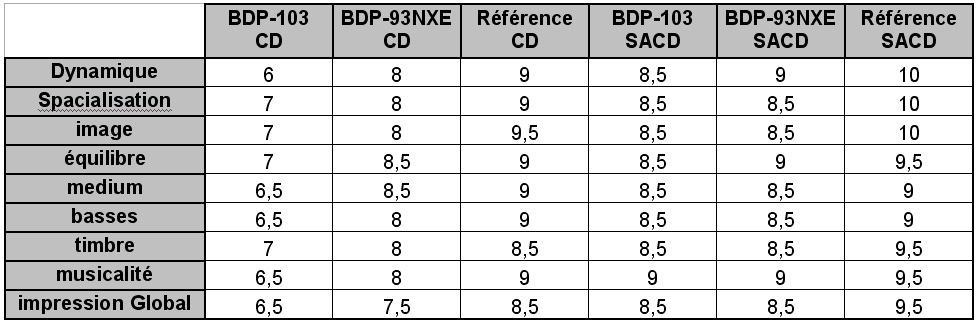

Afin de bien situer les performances audio du BDP-103eu nous avons effectué plusieurs tests.
Nous avons utilisé du SACD, CD et du Flac.
Nous avons comparé le lecteur avec un BDP-93 NXE Nuforce et avec un BDP83SE lourdement modifié et très expérimental que l’on nommera Référence. Ce comparatif donnera lieux à une notation par rapport à une échelle de valeurs dont la base la plus haute sera donnée par le Référence au vu de ses prestations.
Nous avons passé différent types de musique afin de bien cibler les forces et faiblesse du BDP-103. La première impression est assez bonne avec un bilan plutôt positif à très bon suivant le type de disque utilisé.
Le comparatif avec les autres machines donne un bilan un peu plus pondéré.
Dans l’ensemble le BDP-103eu se débrouille pas mal.
On note une amélioration globale par rapport au BDP-93.
D’un point de vu ressenti subjectif on va s’approcher un peu plus du BDP-95 sans pour autant l’égaler.

Tableau récapitulatif des notes subjectives :
