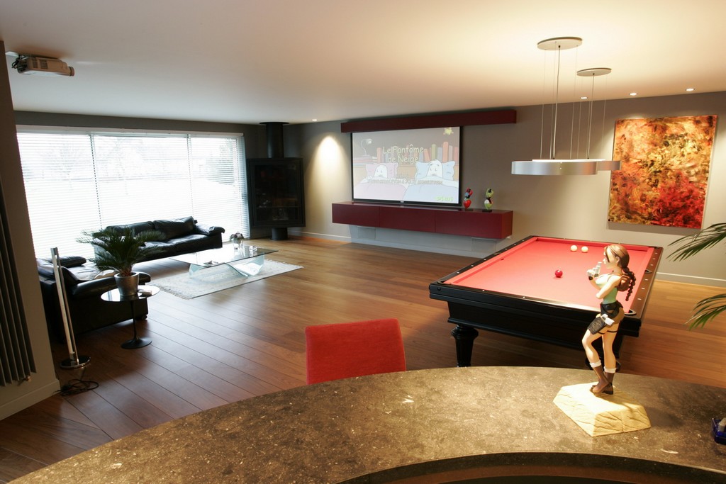

Vue avant, depuis le bar
Cet agrandissement, conséquent, devait être constitué d’une large extension au sol et de plain pied par rapport au reste de la villa, permettant d’installer un bar, un billard et un vaste salon, doté dans un angle d’une cheminée et au centre d’un grand écran pour y projeter des films ou regarder des émissions TV. Voilà d’agréables perpectives ! Le tout dans un style très moderne et une ambiance décorative très sobre : pas question par exemple d’installer une batterie d’appareils électroniques ou de grosses enceintes « disgracieuses » : l’épouse de M.D. était très stricte sur ce point ! M.D. avait donc déjà presque fixé son choix pour des Cabasse Ki, des enceintes compactes et très discrètes, lorsqu’il a franchi la porte du magasin Point Rouge situé dans la banlieue de Lille (voir encadré).

L’écran et le meuble recevant l’ensemble de l’électronique
Ces enceintes haut de gamme sont des 3 voies / 3 haut-parleurs, comprenant un boomer « classique » de 16 cm et un second boomer de 16 cm qui utilise la fameuse technologie Uni-Q puisqu’il intègre un tweeter à dôme coaxial de 25 mm positionné au niveau de son cache-noyau. Ce haut parleur est d’ailleurs le même que celui qui équipé la fameuse série Reference Model Four, le navire amiral du constructeur. Les Ci 1500 ne font que 10 cm de profondeur, et leur grille peut être peinte pour mieux se fondre dans le décor …Conquis à la fois par leurs qualités sonores et par ce concept in-wall particulièrement bien adapté à son futur salon, M.D. a alors décidé de confier à Point Rouge toute l’installation de son système audio vidéo home-cinéma…

Aucune importance dans le cas présent, puisque le diffuseur vidéo qui est mis en œuvre sur cette installation est un NEC HT-1100, version améliorée du célèbre HT-1000 et dont il reprend dans les grandes lignes les caractéristiques techniques : il s’agit d’un DLP XGA 1024×768 très compact et silencieux, doté d’une roue 6 segments et d’un iris variable lui permettant d’atteindre un rapport de contraste théorique record de 3500:1 ! Sa prise DVI compatible HDCP lui offre la possibilité d’être relié ici directement en 480p ou 576 p numérique au lecteur Pioneer pour, bien sûr, un résultat optimal.
Cliquez pour voir une version plus grande...
fixé au plafond : le projecteur NEC HT 1100
Un terminal TPS Sagem, relié en analogique RVB au projecteur, permet quant à lui de profiter des émissions TV sur grand écran. Ce dernier est un Da-Lite à enroulement motorisé au format 16/9, et de 2m34 de base. Le carter est totalement masqué par une large corniche en bois verni, toute comme la totalité des électroniques qui prennent place sous l’écran dans un large meuble suspendu et réalisé sur mesures, et de largeur identique. Les deux enceintes frontales sont donc encastrées sous le meuble. Cette configuration forme ainsi un ensemble esthétique et harmonieux. Des reports infra rouges Xantech permettent le pilotage de toutes les électroniques, même quand la porte basculante du meuble est fermée, cette installation bénéficiant par ailleurs d’une télécommande universelle Marantz RC 5400 spécialement programmée, puisqu’elle gère aussi la montée/ descente de l’écran ainsi que les éclairages au travers de modules de commandes X10.

Une superbe harmonie de formes et de couleurs, une grande sensation d’espace, aucun câble, aucune enceinte, aucun appareil (à part le vidéoprojecteur fixé au plafond) ne sont visibles: le point fort de cette pièce, c’est bien sûr sa magnifique intégration et aussi sa très grande polyvalence ! C’est en effet surtout une pièce de détente et de loisir, où l’on peut au choix, ou tout à la fois, s’installer au bar pour boire un verre avec des amis, disputer une partie de billard , suivre une émission TV, un évènement sportif ou encore regarder un film. Bien plus proche au final du « Sport Bar » – un concept typiquement anglo-saxon – que de la salle dédiée, cette installation illustre bien les multiples applications et utilisations que l’on peut faire du matériel et des équipements audio vidéo home-cinéma.
Le bar
La priorité qui a été donnée ici à l’esthétique, à la décoration et au design a cependant donné lieu à quelques compromis vis-à-vis du système home-cinéma en lui-même : c’est en effet pour des raisons purement décoratives que l’écran n’est pas tout à fait « centré » par rapport au meuble et surtout par rapport aux enceintes frontales. Et on notera qu’il n’y a pas d’enceinte centrale sur cette installation : celle-ci fonctionne donc en mode « fantôme » à partir des deux enceintes gauche et droite. Malgré cela, ce système fonctionne plutôt bien en home-cinéma, sans atteindre bien sûr les performances d’une installation en salle dédiée. Nous avons, une fois n’est pas coutume, utilisé le DVD de démo DTS n° 6 et principalement la fameuse scène extraite de Jurassic Park 3 où les protagonistes du film se retrouvent tous pris au piège dans une cage avec des ptérodactyles … Une belle ambiance sonore, très ample et aérée, est la caractéristique principale du système sur le plan audio.
Les électroniques
Bien sûr, la partie avant n’est pas toujours des plus précise, mais les dialogues ressortent toujours avec suffisamment de clarté. Le caisson ne nous a pas déçu : comme toujours sur ces modèles Titan de chez Mosccade, nous avons été impressionnés par l’impact et la sécheresse des effets dans le grave : çà cogne fort ! Pas de soucis du coté de l’image : le NEC HT-1100 rempli bien son office, la définition sans atteindre des sommets est suffisante, les couleurs denses et vives, et la luminosité est bonne pour l’utilisation souhaitée : en effet, les lumières sont en pratique souvent allumées dans la pièce, pendant que le projecteur fonctionne : l’image reste malgré tout bien visible pour que l’on puisse suivre un film, une émission sportive ou un autre programme TV depuis le bar, voire entre deux coups de billard ! Un système audio/ vidéo performant, qui est le support des moments de convivialité d’une pièce à vivre particulièrement agréable … et c’est sur ce point une totale réussite !!
