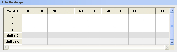

Ce qui va nous intéresser maintenant c’est le pavé appelé “Echelle de gris” …

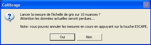

Puis je cliques sur l’icône ci-dessous pour lancer la procédure :
Si vous avez laissé la case Demande confirmation coché , cette fenêtre apparaitras . Dans le cas contraire , la mesure se lanceras dés que vous aurez cliqué sur l’icône .
10 mires de gris, de la plus foncée à la plus claire, vont alors défiler à l’écran et le capteur va prendre une mesure sur chaque mire…Le plus long c’est d’attendre patiemment qu’il ait fini…
“A noter” : es mesures sont plus lentes pour le noir et deviennent plus rapides à mesure que les mires s’éclaircissent. C’est normal car il est plus difficile pour la sonde de mesurer quand il y a peu de lumière !
Une fois les mesures finies le tableau “Echelle de gris” réapparait avec les cases remplies de valeurs :
Ce tableau de valeurs constitue la base des “histogrammes de luminance et RVB” que nous utiliserons par la suite.
