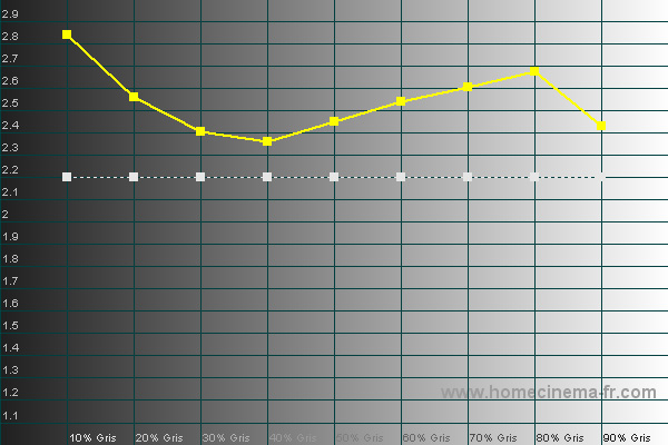

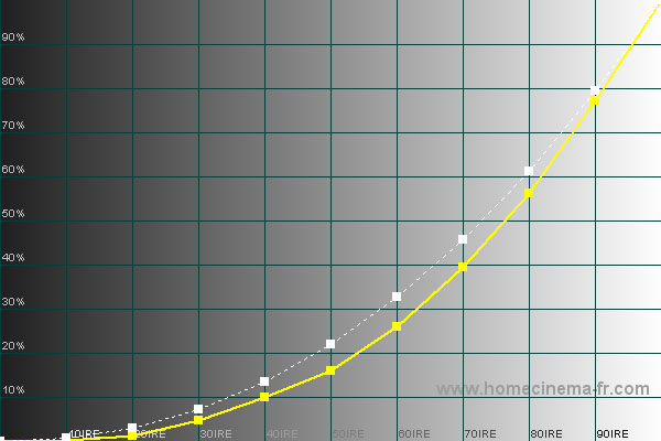

Reprenons : On commence donc par ouvrir l’ “histogramme de luminance” dans le logiciel…
On y découvre une jolie courbe “gamma” qui va nous permettre de “dégrossir” le réglage.
A partir de là, je vais dans le menu du diffuseur afin d’y trouver les réglages qui me permettront de régler le gamma.
Tout l’art consiste alors à agir sur les différents réglages pour amener la courbe de gamma représentée par le logiciel au plus prés de la courbe de référence.
Mais ce n’est pas trés précis. Nous allons donc choisir le “mode logarithmique” qui affichera le gamma sous forme d’une droite plus facile à régler…
Par défaut le gamma à atteindre est fixé à 2,22…
Attention dans ce mode la mécanique est inversée c’est à dire que si vous voulez monter la courbe il faut baisser le réglage.
Il est également possible de monter ou descendre l’ensemble de la courbe de luminance à l’aide du réglage “gamma” du diffuseur. Ceci doit vous permettre de mettre la courbe sur la référence que vous aurez choisi.
Si malgré vos excellents réglages la courbe reste trop éloignée de la référence et que vous n’arrivez pas à bien la placer pas de panique une solution existe…Vous allez jouer sur le contraste et la luminosité du diffuseur bien sur mais aussi de votre source en vous rappelant le principe vu plus haut :
La luminosité règle le niveau du NOIR
Le contraste règle le niveau du BLANC
Le contraste vous aidera donc à régler la partie droite de la courbe…
La luminosité vous aidera à régler la partie gauche de la courbe…
Une fois la courbe bien plate et stabilisée autour de 2,22… c’est bon !
