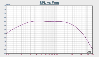

Je sais que tu as le Klipsch, mais je t'en supplie d'essayer d'autre modèles chez toi.
J'ai littéralement jeté (vendu au 1/3 du pri)x mon Klipsch référence tellement la courbe de réponse était "tout ou rien". Autant c'est bien en HC pour voir un gros ressenti pour pas cher (gros woofer 38 au prix d'un 30), autant en hifi non ... t'es loin d'un SVS SB2000 ou d'un XTZ 12.17.
J'ai fait un simple test : jouer de la musique uniquement à partir du subwoofer. Avec le Klipsch, c'était juste des vibrations, les autres, j'ai un son clair et détaillé.
SVS :
Klipsch, 10db d'écart entre 25 et 80 hz

Pas d'accord avec ton avis, j'ai choisi le R115 sur une ecoute comparative avec le PB-2000, et a l'aveugle je les ai placés pratiquement a égalité que ce soit en HC ou en Hifi ...
Pour tes graphes:
- C'est sur que le SVS est bien plat de 30 a 120 Hz, mais on note deja -5dB a 20 Hz.
- Dommage que le graphe Klipsch ne soit pas en echelle absolue, car on ne peut pas comparer les niveaux SPL par rapport au SVS. Sur un forum US bien connu le Klipsch est un poil au dessus en SPL absolu a 25 Hz.
- C'est la courbe bleue qui compte, et on voit que le niveau "-4" est tenu de 20 a 150 Hz, donc une plage plus large que le SVS
- Alors oui la courbe est moins plate, je le concèdes, avec un Delta de 6dB, mais attention a l'effet d'optique de l'échelle bien plus "écrasée" sur le SVS, il a une chute de 5dB entre 20 et 30 Hz et cele ne se voit presque pas !!! (alors que le Klipsh est lui plat jusque 20 Hz )
- Ne pas oublier non plus qu'au final la pièce va aussi jouer un role majeur et modifier fortement cette courbe au point d'écoute. Après correction active idéalement les deux seront plats, la correction va "compenser" la bosse autour de 70 Hz
J'ai aussi retrouvé le site duquel est tiré le graphe Klipsch.
Ils donnent aussi les SPL en absolu et la on voit 108.7 a 20 Hz et 124.7 a 50 Hz (le SVS est a 116 dans les même conditions, soit 8 dB de mieux pour le Klipsh !)
Toutes les conclusions des forums US (et ils sont bien plus pointus que nous) donnent le R115 au niveau du PB-2000, sauf qu'il est au prix du PB-1000 chez nous, donc la messe est dite
