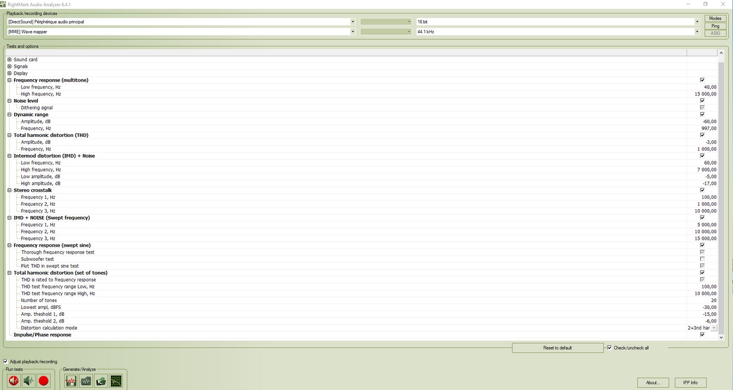

globule a écrit:la seul façon est de le mesurer... Une charge de 4 ou 8ohms, une carte son et RMAA ou REW. Si tu me l'envoie je me ferais un plaisir de vérifier.... En échange je peux mm te faire des tweaks :D
Comment tu procèdes pour mesurer l'ampli avec un PC ? une res de 4 ou 8ohms en parallèle sur chaque sortie + grosses résistances en série vers l'entrée analogique/prise micro du PC ?
ykar
Messages: 31
Inscription: 06 Jan 2005 12:16
Annonce
Message par Google » 03 Oct 2016 23:56
Publicite
Message » 04 Oct 2016 9:52
On attaque l'entrée de l'ampli en optique avec la sortie d'une carte son (perso j'utile 2 cartes son mais c pas obligatoire). C'est obligatoire à cause de la masse flottante des fda.
la sortie de l'ampli est chargée par une résistance de 8 ou 4 ohms. L'idéal est d'utiliser des résistances bobinée en parallèle. Plus il y en aura en parallèle mieux cela sera pour diminuer l'effet selfique des résistances et ne pas fausser les mesures.
Un pont diviseur d'atténuation sur la charge attaque l'entrée ligne de la carte son.
Un PC portable avec RMAA ou REW et voila. On augmente la puissance jusqu'à avoir 2.83v en sortie de l'ampli, soit 1w. Et on peut faire ca mesure. Il est intéressant de pouvoir faire des mesures à 10w et plus. Le pont diviseur sera à recalculer dans ces cas.
Les mesures sont assez précise si la carte son est de bonne qualité.
Il est à noté que mes mesures publiées ont tjs été faites avec une seul voies chargée. Ce qui à pour effet de favoriser ts les fda sauf le D310 (double ampli). En chargeant les 2 voies celui-ci creuse encore plus l'écart en performance sur les autres fda.
Il faut que je prenne le temps de faire des mesures en bi amplification.
