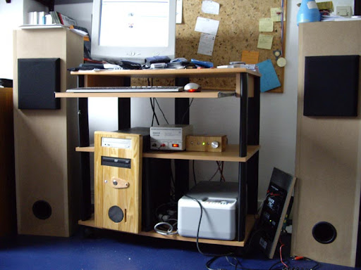

Une mise à jour toute fraiche de ce matin,
Ponçage de la première enceinte suite au collage de deux couches de contreplaqué.
La deuxième enceinte étant en train de sécher d'un côté de sa deuxième couche.

Message » 08 Oct 2007 18:11
Bon, j'ai avancé ce week-end mais pas de photos, je n'ai pas eu le temps d'en faire mais promis il y en aura pour samedi prochain.
J'ai fini de coller les 3 couches par côté d'une enceintes, le contreplaqué faisant plus 5 que 3,6mm, je me suis dit que 3 couches suffiront.
Sur cette même enceinte, j'ai collé une couche de contreplaqué pour le dessus et le dessous, il me reste donc à égaliser avec les côtés, coller les planches pour la façade et derrière mettre le bornier, faire la feuillure du HP et faire l'évent avant de passer à la finition de cette enceinte (ponçage et vernis).
Pour l'autre enceinte, je n'en suis qu'à deux couches par côté donc je suis encore loin de la finition.

Message » 20 Oct 2007 14:01
Bon alors quelques nouvelles des travaux après deux semaines de rien du tout.
Voilà où j'en suis là tout de suite maintenant
Je vais commencer la façade et essayer de finir l'enceinte de gauche aujourd'hui (sans la finition vernis bien sur).

En fait, sur les photos, j'ai fini de faire les côtés (3 couches par côté soit 15mm environ). Et puis le Hp allant dans ces caisses tournent déjà dans des caisses MLTL:
Et autre raison que je ne puisse pas faire les écoutes au fur et à mesure du nombre de couche est que je ne peux fixer le Hp qu'une fois la caisse finie (photo à venir dans la soirée pour mieux comprendre)
