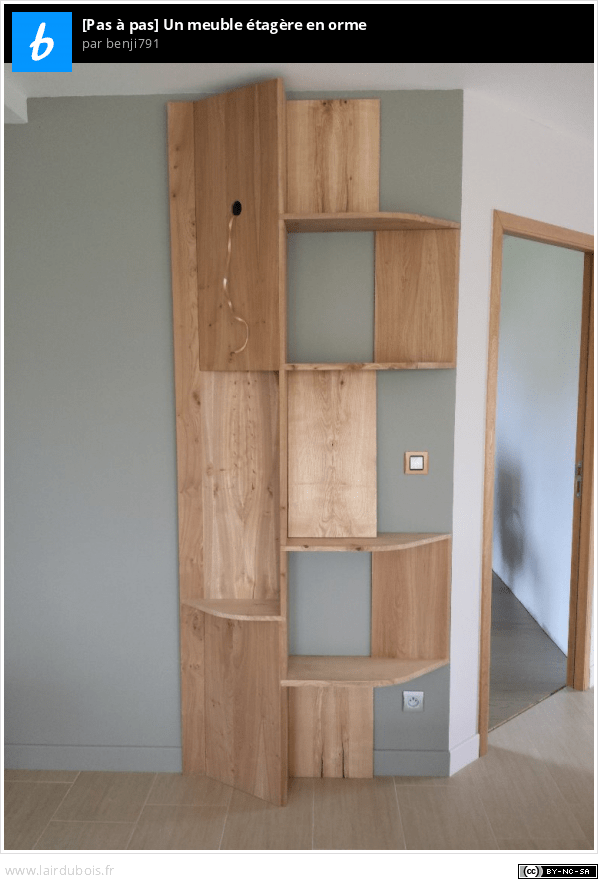

Bon toujours pas commencé cette fichue paire d'enceinte. Mais bon j'avance tout de même sur les essais de teinte et finition. Je commence à avoir quelque chose qui me plait sur des échantillons. Mais bon en attendant, j'ai fini par résoudre mon problème de fixation de l'enceinte avec le bon angle sur un des murs. J'ai entamé la réalisation d'un meuble étagère en orme à cette effet.
Si cela en intéresse certains bien que presque hors sujet, ca se passe ici :
