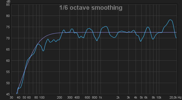

Bon, les vacances sont finies , alors au boulo.
J'ai enfin finalisé le filtre et voila le résultat (la courbe cible est un 24db/0 à 80Hz) :
C'est conforme à ce qui était prévu, avec un manque entre 80 et 200 (manque de bsc ? )
Il faudrait que je vois ce qu'en fait la correction auto de mon ampli HC, sachant que j'ai pas un bête de course.

tcli a écrit: à l'écoute ca manque franchement de basse. (ou il y a trop d’aiguë du au filtre, je ne sais pas
Pas assez de BSC

Ta coax est tout simplement filtrée de façon non optimum (du tout... )... en partant d'un premier point, le decallage des centres emissifs. Comme la comp est en retard sur le boomer tu es obligé d'avoir un ordre de filtre supérieur sur le boomer par rapport à la comp afin de rattraper ce décalage... Sur une enceinte classique c'est l'inverse, l'ordre du boomer doit souvent être inferieur à celui du tweet sinon... impossible d'avoir une phase correcte... donc un raccord correct, et même sur "juste" une centrale, il faut que les 2 HPs jouent en même temps au raccord, sinon c'est enceinte de sono garantie. Donc t'es obligé de passer par la case 24db sur le boomer, et du coup par la case compensation d'impédance pour compenser les défauts du 24db... Tu veux que ton coax sonne bien, pour moi aucun probleme c'est possible d'en faire une bonne enceinte, mais la case filtrage de ouf est OBLIGATOIRE, le rendu sera cependant à la hauteur...
Je n'ai pas le fichier de mes coaxs sous les mains mais ça donne la même chose dans l'esprit un 8" en avance sur la comp...:

Bonsoir Tcli,
Je ne connais pas particulièrement ce coax, mais par contre parfaitement le 8BX et le 12Kx.
Le problème majeur est le décalage entre les plaques de champs des boomer et tweeter. S'il n'est pas compensé par un delai sur le boomer les voix paraissent nasales.
Le cache poussière est une galère. Comme tu le dis, je les ai décollé, m'enfin mes petites filles m'y ont contraint (Les enfants adorent pousser sur les dômes), car à la base je les avais perforé ( a chaud) de 12 trous de 3mm de diamètre uniformément répartis sur la surface du dôme. C'était le solution la plus élégante car la diffraction de ces trous étendait la directivité.
Utilisés en asservit, filtrés, et delayés, les résultats sont très bons.

C'est le probleme sur les 8" avec comp en coax ou en 2 voies séparées, on a vite 6-10cm de décalage entre les hp
