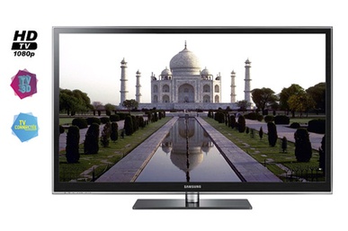

[EPP_3D] Plasma Samsung PSxxD6900
Message » 21 Juil 2011 15:29
PS 51&59D6900
ppi/ppc : 51" : 1400 € ; 59" : 2000 €
n'apparait pas sur le site Samsung France :o :-?
page Darty
http://www.darty.com/nav/achat/hifi_vid ... l?m=SAMSU&
Taille de l'écran 129 cm / 51"
Format de l'image 16/9
Norme HD HDTV 1080p
Résolution d'affichage 1920 x 1080 pixels
Contraste dynamique 1 000 000:1
Fluidité de l'image 50Hz (600Hz SFM)
Compatibilité 3D Oui
Technologie 3D Active
Conversion 2D / 3D Oui
TV connecté DLNA + Internet
Wi-Fi intégré
Compatibilité HBBTV Non
Tuner TNT HD (MPEG-4), Satellite (DVB-S), Câble (DVB-C)
Entrée HDMI 4
HDMI compatible ARC Oui
Entrée composante (YUV) 1
Entrée composite (RCA vidéo) 1
Prise péritel 1
Entrée RCA audio 1
Sortie audio numérique Optique
Port USB 2
Type de fichiers lus audio, photo et vidéo HD
Fonction enregistreur (PVR) Oui
Entrée PC Oui
Prise casque Oui
Interface CI+ Canal ready
Bluetooth Non
Guide électronique des programmes Oui
Accessoire(s) fourni(s) Télécommande et piles.
Accessoire(s) en option Lunettes 3D (1294857/1292218/26)
Alimentation 220-240 volts(50/60 Hz)
Consommation en fonctionnement 158 W
Consommation en veille NC
Interrupteur secteur Non
Pied rotatif Oui
Norme VESA 400x400
Dim. avec pied (HxLxP)/Poids 78,3x119,6x30,5 cm
Dim. sans pied (HxLxP)/Poids 72x119,6x3,8 cm
Origine de fabrication HONGRIE
Code 3432017
