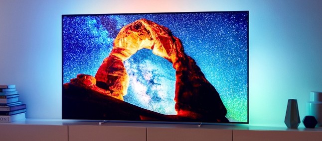

Briefing médias IFA Innovations: Philips présente la nouvelle série OLED803 en 55 et 65 pouces
http://www.areadvd.de/tests/ifa-innovat ... n-65-zoll/
https://translate.google.com/translate? ... 65-zoll%2F
