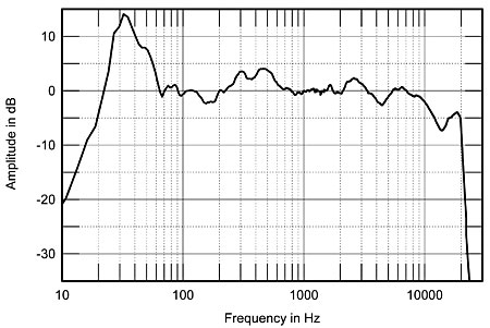

Message » 13 Juin 2012 15:37
Voici la moyenne de 40 mesures prises autour de la position d'écoute dans le local où étaient installées Les Sphères testées par Stereophile avec un lissage 1/6 :
Voici le même type de mesure réalisé chez moi (Baltic II + Caisson Velodyne DD10) avec 9 mesures et un lissage au 1/6 (fréquences de coupure à 90, 600 et 3800 Hz) :
Les mêmes 9 mesures, non plus moyennées, mais juxtaposées cette fois-ci et qui montrent bien la cohérence de la courbe de réponse dans le haut du spectre (au dessus de 1 kHz) à diverses positions d'écoute (c'est du moins comme ceci que je l'interprète) :
Troublé je suis ! Troublé d'autant plus que je retrouve sur nombreuses de leurs mesures d'autres enceintes, ces modes marqués dans l'extrême grave et ces accidents et remontés fortes dans l'extrême aigu.

Message » 13 Juin 2012 16:41
je ne sais pas vraiment interpréter des mesures et j'avance sur des oeufs mais
- Ton caisson impressionne par sa linéarité jusqu'à 20 Hz (!!!) malgré ta petite pièce d'écoute (toujours la même François ?). il paraît mieux "réglé" ou adapté à l'acoustique (caisson actif) que la Baltic passive, ce qui en soi n'est pas surprenant. Celà ne cadre guère avec ce que je lis ici où là sur l'inadéquation des caissons dans des pièces trop petites, mais j'ai du lire en diagonale....
- Le niveau un peu relevé du caisson, de l'ordre de 4/5 db, est le résultat d'une volonté ? D'une esthetique subjective ?
- La diminution tres nette du niveau du tweeter est une constante des Cabasse SCS qui surprend encore plus sur la Sphere active. je ne me l'explique pas. Sa directivité très prononcée (qu'on ne voit pas sur les mesures ci-dessus"), aggrave le phénomène. Pour avoir écouté plusiers Cabasse SCS depuis quelques années, je suis toujours frappé par le coté étouffé de l'extrême aigü, notamment sur mes disques de Jazz (cymbales en retrait par rapport à mes cabasse Caravelle un peu chatouilleuse certes et même par rapport à mes B&W plus sages. A priori la mesure confirme une curieuse limitation. Pourquoi ? les autres enceintes ont-elle trop d'extrème aigü ???

Message » 13 Juin 2012 16:58
constatation ne plus neutre c'est le grave qui sort du caisson
je remarque sur les dernières mesure trop de grave
la descente en 4et5 khz,c'est pas bon, et la courbe de réponse trop caotique, courbe descendante
j'utilise fuzz measure, et ton graphique à était fait avec, je reconnais parfaitement le graphisme les police d'écriture
le niveau du caisson est trop haut, enlevé 3db serait déja mieux

Message » 13 Juin 2012 18:21
syber a écrit:Voici la moyenne de 40 mesures prises autour de la position d'écoute dans le local où étaient installées Les Sphères testées par Stereophile avec un lissage 1/6 :
wald a écrit:- La diminution tres nette du niveau du tweeter est une constante des Cabasse SCS qui surprend encore plus sur la Sphere active. je ne me l'explique pas. Sa directivité très prononcée (qu'on ne voit pas sur les mesures ci-dessus"), aggrave le phénomène. Pour avoir écouté plusiers Cabasse SCS depuis quelques années, je suis toujours frappé par le coté étouffé de l'extrême aigü, notamment sur mes disques de Jazz (cymbales en retrait par rapport à mes cabasse Caravelle un peu chatouilleuse certes et même par rapport à mes B&W plus sages. A priori la mesure confirme une curieuse limitation. Pourquoi ? les autres enceintes ont-elle trop d'extrème aigü ???
Je complète cette série de courbes mesurées, par celle de la Baltic II seule, réalisée chez Igor, en condition quasi anéchoïque (la baltic dégagée de tout obstacle à 2 mètres, micro situé dans l'axe à 1 mètre, hauteur du micro à 1,2 m en regard du tweeter, ce qui donne 350 Hz en gros et j'ai fait un fenêtrage à 3 ms en 1/6 d'octave pour pouvoir comparer avec les mesures précédentes ). Donc concrètement, cette courbe est valable à partir de 350 Hz :
On voit bien l'influence du local en terme de courbe de réponse, à la fois dans les accidents de la courbe de réponse et à la fois dans l'atténuation progressive de celle-ci au fur et à mesure que l'on monte en fréquence. Cette atténuation est normale et sa maîtrise est à mettre au crédit dans le savoir faire de Cabasse que d'obtenir dans un cône de quelques dizaines de degrés, une X curve si homogène et progressive quelque soit le local d'installation. C'est super agréable et naturel à écouter, la tête en bas, assis, allongé, de biais si ça me chante, la tête accoudée ou rejetée en arrière si je fatigue, ... la courbe de réponse ne change pas ! Les timbres et la dynamique ne changent pas. C'est pas parfait comme enceinte, mais c'est vachement confortable et naturel comme écoute ; et tellement proche ce ce que je vis au concert !

Message » 13 Juin 2012 18:24
wald a écrit:- Ton caisson impressionne par sa linéarité jusqu'à 20 Hz (!!!) malgré ta petite pièce d'écoute (toujours la même François ?). il paraît mieux "réglé" ou adapté à l'acoustique (caisson actif) que la Baltic passive, ce qui en soi n'est pas surprenant. Celà ne cadre guère avec ce que je lis ici où là sur l'inadéquation des caissons dans des pièces trop petites, mais j'ai du lire en diagonale....
Folklore ...
Le caisson est égalisé, ceci explique la courbe. La Baltic ne l'est pas.

Message » 13 Juin 2012 18:27
wald a écrit:- Le niveau un peu relevé du caisson, de l'ordre de 4/5 db, est le résultat d'une volonté ? D'une esthetique subjective ?
Habitant en appartement, je ne peux pas écouter à niveau réel. J'ai donc légèrement augmenté le niveau de grave pour faire une sorte d'effet loudness et faire plaisir aux Tontons Fletcher et Munson.
Ayant le bonheur de posséder un pré-ampli audiophile anglais conçu dans la stricte obédience du droit fil avec du gain, je ne dispose pas de ce type de réglages dessus.
Attention toutefois, ce n'est pas tant le niveau de grave qui est élevé que le bas médium qui est trop bas (local trop petit : cette zone de fréquences est un casse-tête à reproduire)
