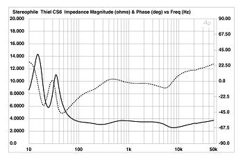

La région la plus punitive est genre plate à 3 ohm à partir de 80-100Hz genre Thiel, Ohm, ... et maintenant B&W
Mais ça peut arranger les pb de résonances dans une pièce : c'est ce que je fais en branchant mes Tannoy sur 8 ohm
On a une impression de basses plus sèches : normal moins de W et on excite pas les bosses :lol:
Qd il y a adéquation, comme tu le dis, on a le max de puissance délivrée, toujours dans une bande de freq déterminée :
cf impédance d'une 800
Imagec'est entre 60 et 800Hz que ça fait mal ;-)
Celle d'une Thiel CS6 ... beaucoup plus exigeante .... les plus belles courbes pour moi :wink:
L'idéal 8) une pure charge résistive pratiquement ... bon ... à 50-60Hz ça tue !
Là un transfo derrière 40W de puissance n'y changera rien
