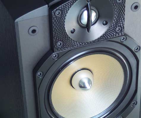

Mes gouts HDG m'ont poussé a modifier mes woofers Paradigm. (Avoir une cohérence des plus basses aux plus hautes)
Regarde d'où sortent mes graves
Certains Paradigm Studio sont un peu comme ça maintenant
Aussi des subs,mais pas pour la musique.
