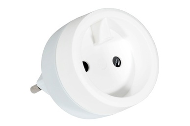

Pour retourner la prise de l'ampli, un bête adaptateur te permettra de faire des essais, tu devrais tout de même réussir à trouver ça là où tu es.
Et puis au pire, tu peux péter l'ergot de la terre de la multiprise.

Pas réussi à trouver ce "bete adaptateur" l'autre jour J'ai donc sacrifié une vieille multiprise
J'ai testé les prises du lecteur CD et de l'ampli dans toutes les combinaisons possibles (4) pour changer la phase : RIEN de mieux.
