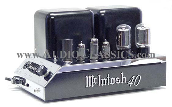

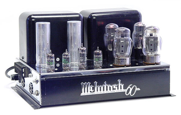

J'ai d'ailleurs répéré ques annonces de blocs mono MC40 et MC60.
Pour le plaisir des yeux (pas encore bleus à cette époque :wink: ):
