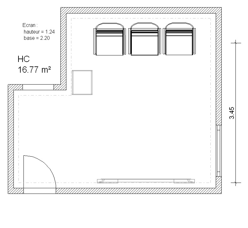

Je viens d'enmmenager dans une nouvelle maison et par chance elle possède un sous-sol.
Dès que j'ai vu une des pieces, j'ai pensé qu'il etait possible d'en faire une salle de cinema
J'aimerais votre avis sur la disposition de la salle, on verra plus tard pour tout ce qui est technique (isolation phonique, matos, etc).

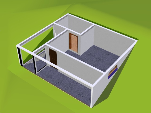

Une petite vue 3d :
Donc une piece avec le coté nord et est totalement ou en partie enterré. L'entrée de la cave se fait par cette piece (piece au nord ouest) et au sud il y a la lingerie.
La cave n'a pas de chappe en beton mais toutes les autres pieces en ont une.
Perso je pense à trois possibilités.
Solution 1
3 à 4 sièges au fond devant un ecran de 2,20 mêtres
Avantages :
Ca occupe bien la salle
On imagine bien les enceintes surround sur les murs de chaque cotés des sieges
Inconvénients :
Obligation de mettre le videopro au dessus des sieges (impossible de faire de trou dans le mur derriere)

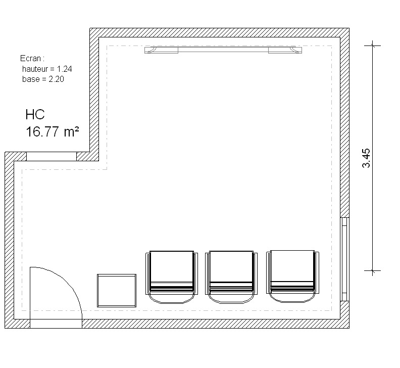

Solution 2
L'inverse de la première proposition en fait.
Avantages :
On peut mettre le videopro de l'autre coté du mur (sympa pour le bruit)
Inconvénients :
On n'a plus de mur pour mettre les surrounds sur les cotés

Quand pensez vous ? Quelle solution préférez vous ?
Avez vous d'autres idées ?
Merci du coup de main
Samuel
Edit : La solution 2 est validée !

AMHA je prendrais la solution 1, et en tout cas, surtout pas la 3 (beurk, et en plus, tu perds beaucoup de place !)
Pour le son, ouverture de l'espace, la solution 2 semble meilleure, par contre, pb sur les surround, donc je prendrais la solution 1 pour la bonne répartition des surrounds, l'avant sera compensé par un micro de calib. Après ferme les yeux et imagines toi arriver dans la pièce : tu préfèrerais regarder les sièges ou l'écran ? C'est à prendre en compte aussi !
Pour les vidéoproj, ils ne font pas tropde bruit quand-même, à moins que tu sois pointilleux, ou très sensible des oreilles ! Par contre, si c'est déjà une obsession prend la solution 2, sinon tu ne feras qu'entendre le projo !
Mais mon avis est très personnel
A+ RV
PS: tu as bien désigné les avantages et inconvénients, ça devrait t'aider ça
A+ RV

Au nord et à l'est c'est simple... c'est de la terre derriere le mur (vue 3d)herve502 a écrit:Il faudrait en savoir un peu plus sur la pièce au Nord et à l'ouest, et par exemple si tu peux condamner des portes ou faire des ouvertures !
A l'ouest et au sud on peut faire des trous... enfin doucement quand meme

Perso je prendrait la solution 2
Parceque j'aime pas avoir la porte d'entré a coté de l'ecran. C'est idiot mais je prefere rentré par le coté siege.
De plus cela te permet de mettre les appareils sur la gauche, c'est pas pratique puisque dans le passage vers la cave mais a amon avis le meilleur endroit.

Merci pous vos avis RV et resonance94.
Je pense aussi que c'est une bonne solution
Il me reste à choisir ou mettre le materiel. J'ai deja abandonné l'idée de le mettre dans la piece au sud, pas assez pratique.
Et surtout me decider de mettre ou non le videopro en dehors de la salle (pb de commande IR... etc)
Apres j'attaque les questions isolation phonique (quel mur doit etre absorbant ou non, comment bien isoler le plafond pour ne pas faire du bruit dans la maison etc.. )
PS : merci pour le lien vers l'installation de geantdefer, tres belle ! un bon exemple à suivre en effet
