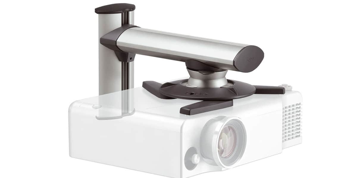

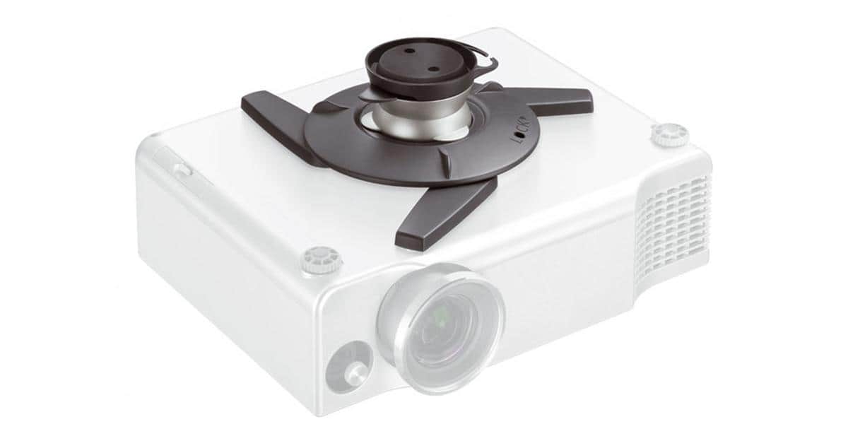

Qu'entends tu par potence retournée ?
Je vient de me relire, il manque une virgule " potence, retourné ", en fait tous simplement un support pour VP.
Exemple potence fond de salle, accroché au mur.
Potence, fond de salle ou milieu de salle accrochée au plafond
Quel est ton avis personnnel sur le 7.1, fait il que je prévois des sorties son pour plus tard ?
