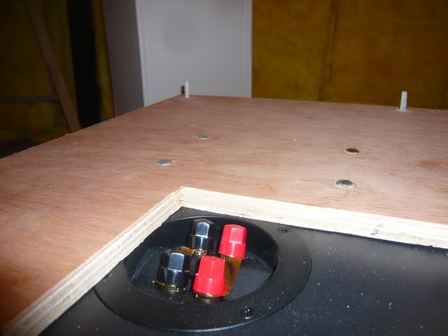

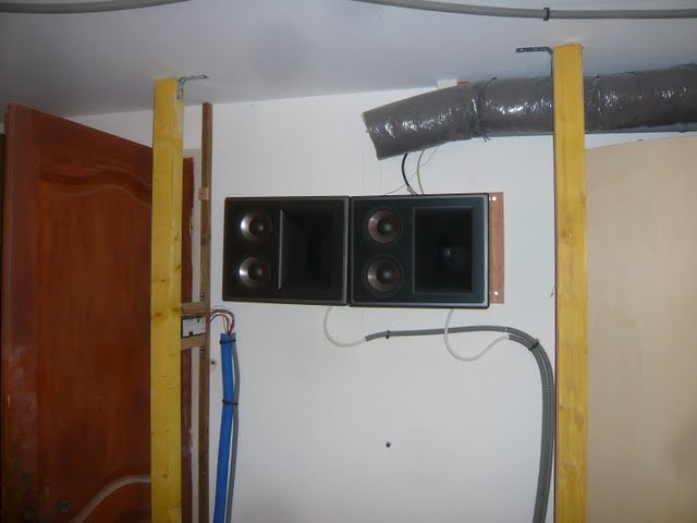

Merci pour la qualité de vos conseils, j'apprécie sincèrement votre participation à mon projet. Cependant je suis têtu et j'ai voulu aller jusqu'au bout de mon idée (surtout car je ne voulais pas perdre une semaine ou deux a commander les éléments qui me manquent) et je vous livre ma technique d'installation des enceintes. Ce n'est ni la plus propre ni la plus simple, mais pour le moment les enceintes tiennent, donc je suppose qu'elle n'est pas si mauvaise...

Pour commencer on remarque que nous avons a notre dispotion 4 pas de vis a l'arriere
Je sors ma malette de boulons pour trouver le bon diametre (c'est du 6mm) et la bonne longueur.
Puis je taille dans une 'chute' de Contreplaqué 15mmm deux rectangles un peu plus grands que les enceintes
Je fais des entailles pour les borniers qui débordent de l'arrière et pour faire passer les cables
Pour ne pas a avoir a le faire avec les enceintes suspendues (tres lourd, risque de casse de matos et du rodo), je perce le contre plaqué et le mur aux endroits correspondants
Puis je perce 4 trous dans les planches correspondants aux 4 pas de vis des enceintes. Cette étape est très délicate et imprécise, il faut y aller tout doucement et bien mesurer les espacements entre les pas de vis ainsi que leurs distances aux bords de l'enceinte
Je visse mes boulons au maximum (en elargissant l'espace autout). Il reste un petit millimètre qui déborde mais celui-ci s'encastrera dans le plâtre au moment de fixer au mur
Il ne reste plus qu'a remettre les panneaux au mur. Cette étape est grandement facilitée par le prépercage opéré en amont.
Malheureusement les enceintes ne sont pas parfaitement droites, cela est du a l'imprécision du perçage du contreplaqué; je ne pense pas que cela joue sur l'acoustique mais je ne suis pas particulièrement fier du rendu. Cependant les enceintes étant cachées derrière le tissu, personne ne m'en tiendra rigueur (sauf vous).
Allez hop, j'emballe les enceintes pour les protéger des travaux à venir

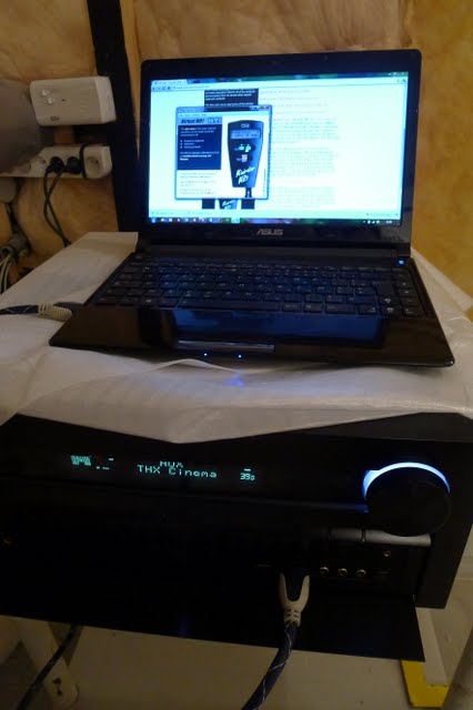

Et j'en profite pour tester le matériel, m'assurer que tout fonctionne. Comme je n'ai pas d'afficheur video disposant d'une entrée HDMI a la maison (sauf la TV du salon mais pas question de la débrancher du mur) je dois me contenter du tuner FM, mais c'est bien assez pour entendre du son sortir de chaque enceinte, y compris les caissons de basse; c'est bon signe.
Donc tout prend place, je suis content; cependant, j'ai une question a vous poser : sur la photo ci dessous vous remarquez qu'une enceinte avant est a l'envers par rapport aux autres, et les enceintes arrières sont symétriques (une a l'envers une a l'endroit) :
Je n'ai pas suivi la photo dans mon installation car rien ne le stipule dans le manuel, mais peut-être est-ce une connerie? Vu mon système d'attache c'est la galère pour retourner une enceinte, donc je ne veux le faire que s'il y a réellement un intérêt acoustique...

Il aurait fallut espacer un peu plus les back surround.
L'intérêt est pour les rares pistes 7.1.
Moi j'aurai placé les bipolaire à l'arrière.

Ca revient à un système 6.1 ...
Il faudrait les écarter et inverser la position pour que les tweeters soient à l'extérieur.
