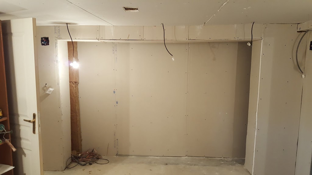

Maintenant la problématique pour moi : LA SCENE AVANT
Derrière le mur de placo, c'est mon garage donc pas de souci sonore pour voisinage...
La cloison est faite de LDR45mm prise en sandwich par 2 plaques de BA13 (coté garage et coté salle HC)
Je me suis débrouillé pour avoir environ 50cm de profondeur pour partir sur un écran Transonore : Je pense mettre l'écran à fleur de peau afin d'avoir à l'aise 50cm entre ma cloison et le dos de l'écran
Il y'a des cavités sur le côté
Je pensais remplir completement de LDR et laisser juste des renforcements pour mes enceintes frontales ainsi que mes 2 Subs
Par contre, autant la dimention des Jamo en profondeur (soit 32cm) me permet de laisser respirer un peu l'arrière même si je plaque 100mm de LDR sur la cloison arrière, pour le SUB ça se gate car il fait 50mc de profondeur : je peux éventuellement caler une LDR de 45mm mais il sera plaqué à l'arrière de l'écran et n'aura rien pour respirer à l'arrière du sub (qui sera quasi plaqué contre la LDR) : est-ce grave ?

Message » 21 Mar 2016 17:57
Belle avancée :bravo:
Pour le sub du moment qu'il n'y ait pas de HP ou d'évent à l'arrière ou sur les côtés ça ne devrait pas poser de problème.

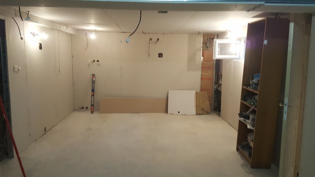

Aujourd'hui, je finalise le "gros" oeuve :
Cloisons faites, isolations, electricité...
Arriere salle
Scene Avant
Mur côté local technique (je suis dos à la porte d'entrée
Local technique quasi prêt (manque plus que la 2eme couche de peinture et le sol
Voici le plan d’implantation final que je souhaite
MA QUESTION du moment :
PANNEAUX ACOUSTIQUES ET MURS
L’idée est de partir sur de la simple peinture sur les murs latéraux et arrières, mais de mettre des panneaux acoustiques qui eux seront traités (LDR à l'intérieur et tissus tendu dessus) (en orange sur le plan d'implantation) : les panneaux sur les murs latéraux auront pour dimensions 1m70 de haut sur 70cm de large (j'en profiterais pour y caler dans le pourtour des leds RVB pour éclairage tamisé.
Au plafond, peint simplement en noir, des panneaux acoustiques Thomann.
Sur la scène avant, baquettes swall, tissus tendus et molleton
Ma question : pensez-vous que malgré le non traitement des tous les murs en tisssu tendu/molleton...), les panneaux acoustiques disposés tels quel permettrons tout de même d'améliorer sensiblement l’acoustique ?

Message » 03 Juin 2016 17:58
Peut-être que c'est de ma faute, mais je n'arrive pas à voir les images de ton dernier post, que ce soit sur Edge ou Chrome. Les antérieures s'affichent toutes.
En tout cas, c'est une salle très intéressante. Merci

Message » 03 Juin 2016 18:39
Si J'ai compris ton question, les panneaux sont-ils suffisants ? De tout façon il ne faut pas mettre le molleton par tout sinon les hautes fréquences seront complétement absorbés en relation de reste. Derrière l'écran n'est pas un mur absorbant? Les panneaux, c'est pour traiter les premiers reflets? Il y a des formules pour calculer par exemple le RT60 qui est une résonance souhaité, mais sans être un acousticien c’est un peu de tirer dans le noir.
Comme les panneaux sont faciles à mettre, pourquoi pas faire un essai avec une, ensuite deux, etc? Il faut la confiance en tes oreilles. Il semble que tu n’as pas encore mis les diffuseurs; j’imagine c’est un sujet à regarder plus prés. :D

Message » 03 Juin 2016 21:19
Bonsoir Rocky2 je me suis mal exprimé, autant pour moi
Derrière l'écran, bien sur mur absorbant :
LDV autour des enceintes recouvertes de voile d'hivernage
Molleton plus tissus sur murs bordant l'écran
