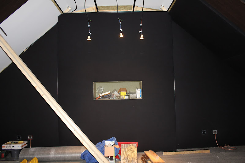

La structure avant "1/2 mur THX" est bien avancée, elle pourra loger l'enceinte centrale qui sera la seule encastrée derrière l'écran transonore acheté à chris.
Les câblages se terminent aussi, la prochaine étape sera la mise en place du faux plafond. Il sera composé de dalles rockfond. Il faut juste que je trouve le moyen de fixer des cornières sur des pans de murs inclinés :grr:
Voici quelques photos pour illustrer tout ça.
Vue d'ensemble du mur. A ce jour toutes les baguettes swal sont posées et le molleton a été agrafé.
Gros plan sur la niche réservée à la centrale.
Les courants forts passent sous le plancher, les courant faibles longent le mur.
Le câblage sera dissimulé par un placard à portes coulissantes sur tout le côté gauche de la salle.
On peut également voir le départ de la gaine de 40 qui va au projecteur (très sympathique à passer d'ailleurs :zen: )
Voici l'emplacement du projecteur, la plaque de bois me permettra de fixer le support précisément et de manière solide.

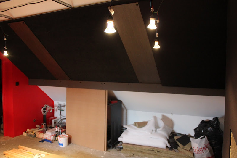

Autre gros dossier qui m'a donné pas mal de boulot, c'est le cas des rampants. Il a fallu réfléchir longtemps pour trouver des solutions qui répondent à toutes mes contraintes qui étaient les suivantes :
- Mur avant avec 2 épaisseurs différentes (10cm sur les côtés, 20 au niveau de la centrale), donc jonction avec les rampants particulière (présence d'un décroché dans la pente).
- Largeur de plus de 4m et aucune envie de poser des lais de moquette de cette largeur
- présence d'un placard sur tout un côté
- j'en oublie sûrement :evil:
Pour le problème de la largeur j'ai opté pour faire des séparations avec des planches de 2m50 par 40cm (2 par mur), ce qui me laisse 3 côtés à habiller par mur (deux de 1m et un de 1m50). Par contre fixer des planches pareilles sur des rampants n'a pas été simple. J'ai vite abandonné l'idée du tout néoprène, trop peur que ça ne tombe sur quelqu'un un jour... :oldy:
Je me suis donc résigné à utiliser des molly, en petit nombre pour ne pas trop sacrifier l'esthétique de la chose, et j'ai masqué les têtes de vis avec des caches-vis noirs en plastique (pas encore trouvé de cache vis en métal noir mat). La néoprène a tout de même servi en complément pour ne pas que les planches ne cintrent là où il n'y a pas de vis.
La partie avant des rampants est couverte avec des panneaux amovibles fixés avec du velcro selon l'idée de chris24 que je remercie au passage :wink:
Ils sont composés de chevrons (section 48 x 33 si je me souviens bien), recouverts de molleton et de tissu et remplis de laine de roche 50mm.
Le velcro adhésif de 50mm les soutient sur les rampants sans problème malgré leur poids.

Concernant la placard, j'ai adopté le même système que pour les cornières du faux-plafond. Des sifflets en bois ont été fixés au mur et un rail en alu a été vissé sur les bois. Les portes sont en mdf mais je ne sais pas encore comment les habiller pour préserver un peu l'acoustique de la salle... :wtf:
Pour cacher tout ça j'ai utilisé des lames de terrasse en composite qu'il me restait et le résultat n'est pas vilain, la teinte des lames se rapprochant beaucoup de celle des panneaux bois wengé.

Toute la moquette est maintenant posée et c'est une très bonne chose, les connaisseurs sauront pourquoi :P
Un petit aperçu du rendu côté placard :
Et côté outeau :
Les champlats ont été peints et collés également. Ces derniers servent à cacher les sifflets qui supportent les cornières du faux plafond et à faire le raccord moquette / peinture dans le outeau.
