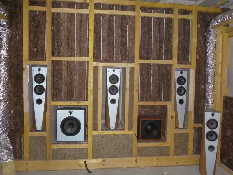

Voici les petites avancées de cette semaine :
-Hydropanel installé dans tout le local technique + isolation du mur du local technique donnant sur l'extérieur (je mettrai les photos la semaine prochaine)
-Début d'installation du voile d'hivernage dans les niches LCR pour retenir les particules de laine de verre
-Installation des enceintes surround et surround back pour premiers tests :
-Et surtout : récupération et installation de la 3ème colonne qui fera office d'enceinte centrale :
Je ne sais pas encore ce que ça va donner dans les films, mais hier soir en faisant les tests de calibration en manuel, le bruit rose généré par l'ampli est enfin devenu homogène en façade. C'est plutôt prometteur Lorsque le son passe de gauche à droite il n'y a plus cette différence de tonalité au centre. Je vous faisait déjà confiance avant, mais maintenant j'ai la preuve sonore qu'une 3ème enceinte identique au centre est un gros plus. reste cependant à vérifier en conditions réelles (ce que je devrait faire la semaine prochaine si j'ai le temps).
Petit clin d'oeil à deux amis qui se reconnaîtrons, c'est pas beau ça ? :

Hier soir, 2ème projection avec l'écran de fortune modifié. C'est beaucoup plus immersif, on peut reculer le siège sans gène, le son passe mieux à travers le drap (une seule couche au lieu de deux) mais l'ossature du mur est visible car non peinte.
Ce soir je finalise le gros du local technique : ponçage + peinture sous-couche. Je commencerai aussi le câblage électrique si j'ai le temps.

je t'ai repondu sur le topic de lolo45,si tu passes sur des blocs tu aurais pu mettre les 2 colonnes en central.
si tu as un double bornier tu peux aussi biamplifier
c'est pas trop tard .

ET bien les journées froide d'hiver,je sais ou tu vas les passer .
tes caisson sont avec amplis intégres ,tu risques de galerer pour les regler une fois tout poser ,les 2 caissons etant differents,et l'onkyo 905 meme si il a 2 sorties caissons doit avoir un seul niveau pour les 2 sorties

Oui c'est claire que les journées froides d'hivers je sais où je vais les passer
Pour les réglages des subwoofers j'ai prévu de rendre l'écran pivotant à l'instar d'un coffre de voiture afin de faciliter l'accès physique. Mais je suis d'accord que les sub vont être difficiles à régler (et en plus je n'y connais rien). Pour le moment seul le sub Focal SW908 est branché à l'Onkyo qui ne gère malheureusement qu'un seul sub. Je n'ai pas encore relié mon vieux Mosscade Titan 11.4 et ne sais même pas comment je vais procéder :
-peut être utiliser les sorties pre-out front de l'Onkyo pour aider les Front dans les basses fréquences (je me demande s'il n'y a pas de risques à faire ça ?)
-ou alors utiliser les sorties amplifiées Front Left et Front Right de l'Onkyo directement sur le Titan pour aider les Front dans les basses fréquences
-ou utiliser un Y sur le câble RCA utilisé entre l'Onkyo et le SW908 (est-ce possible ça ?)
Sinon j'ai idée de passer à un ou deux subwoofer DIY par la suite à base de JBL Pro mais la petite taille des niches que j'ai vont peut-être m'empêcher ça ou au moins me compliquer la tâche... Ça sent le nouveau bêtisier ça...

sinon tu mets sur les caissons les potards volume et frequence a fond et tu rajoutes un filtre actif behringer cx2310 comme j'ai fait .71 euros.cable en y possible ou un rca qui double la sortie cela existe
pour les subs tu les regles separemment a 75 db et apres les deux ensemble a 75 db.
c'est la que c'est delicat car les 2 caissons sont differents.
le moscade a 2 boomers?un boomer qui rayonne contre le fond pas trop bon.
si tu relies les preout front aux caissons tu coupes le son sur les fronts .les preout front ces pour les blocs.
les caissons maison tres bien ,jbl pro faut pas faire une fixation ,regarde le monacor sph 390tc .
