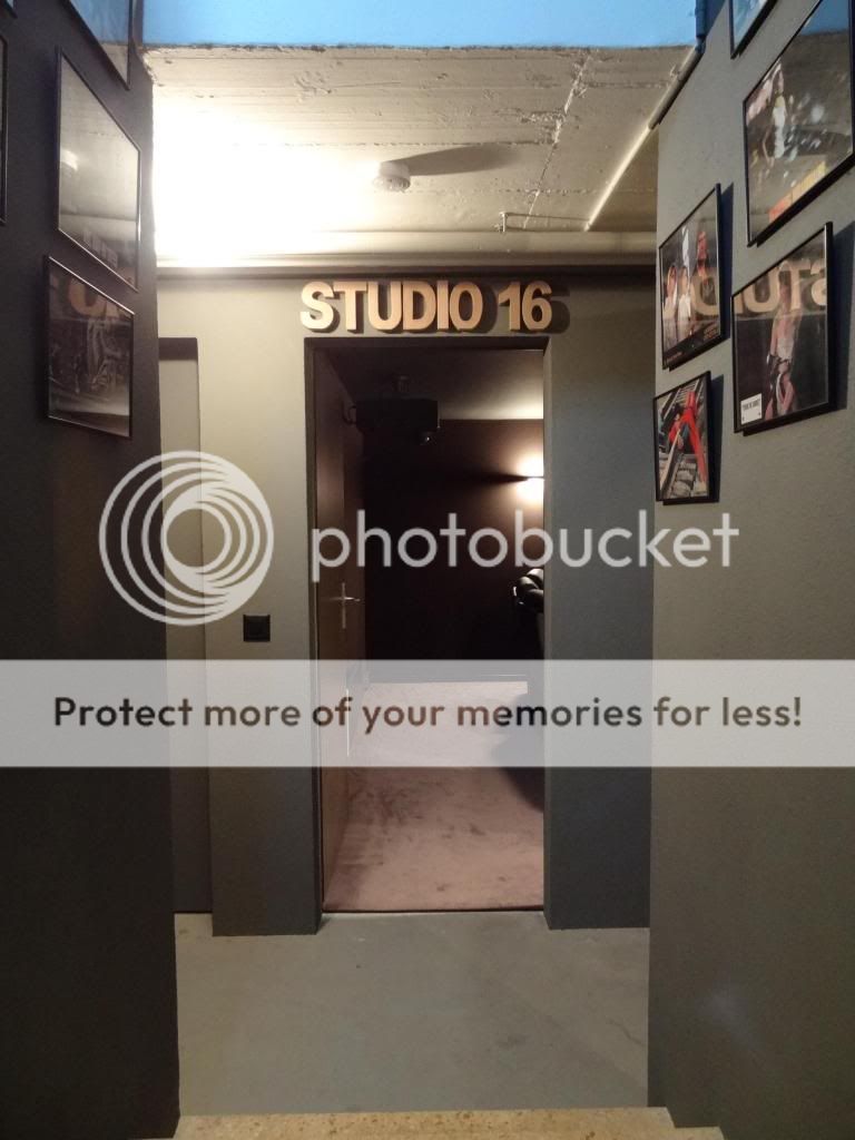

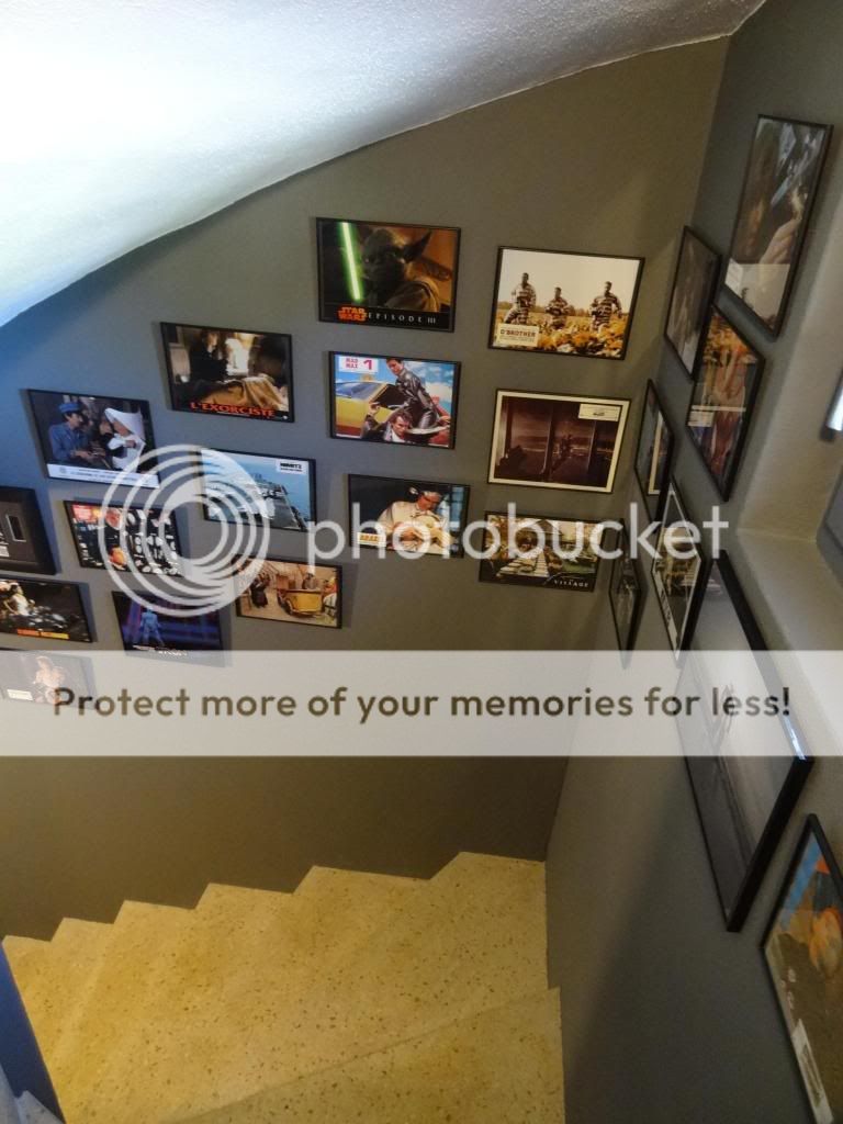

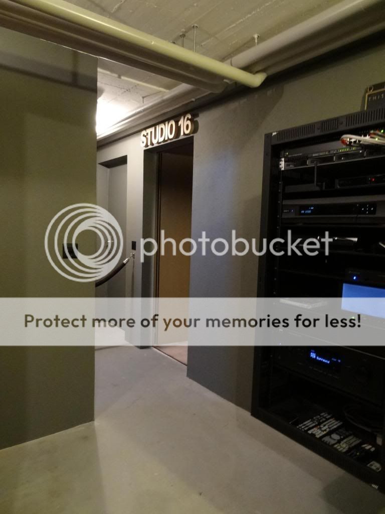

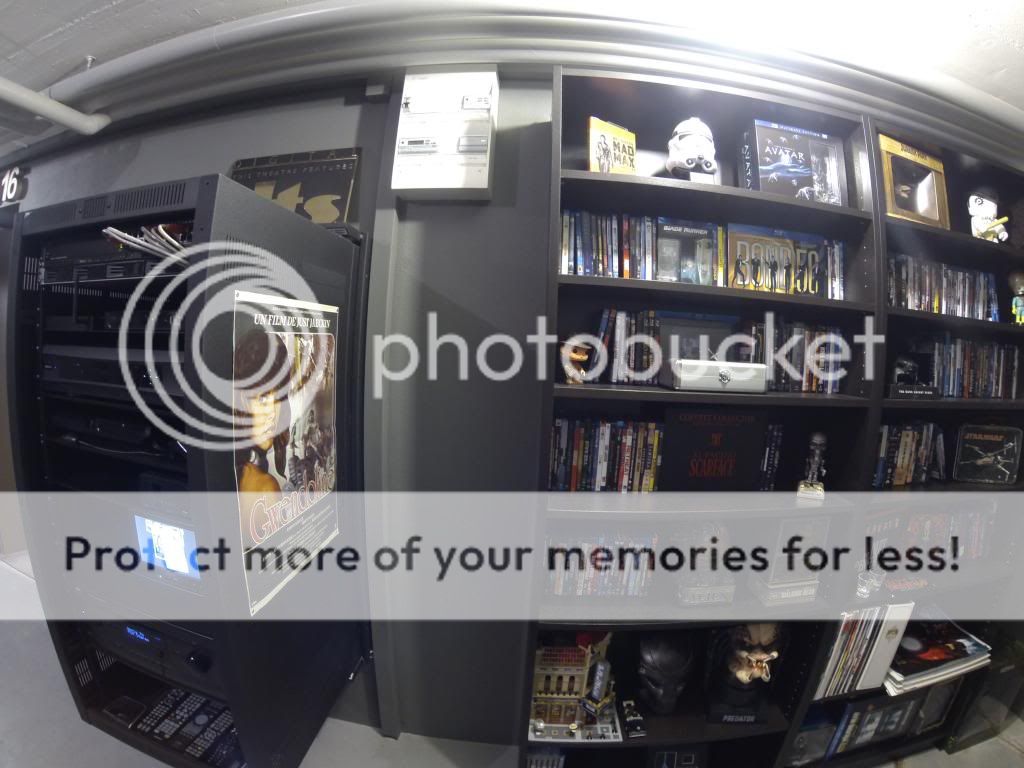

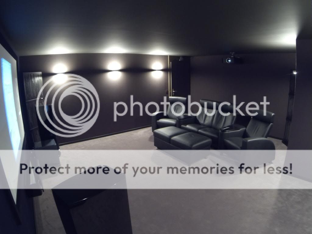

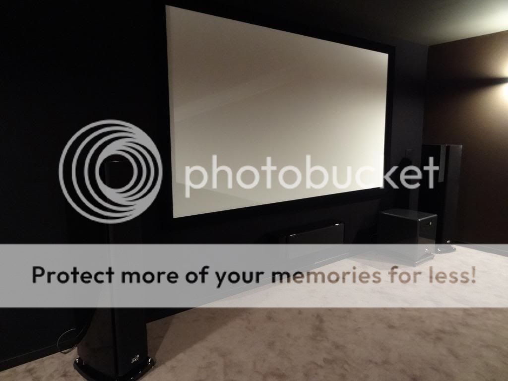

Ma salle est terminée depuis fin 2012, voici les photos du résultat, régulièrement mises à jour lors d'importants changements:
L'accès au sous-sol:
Le rack technique et la vidéothèque, à l'extérieur de la salle.
La salle:
Les nouvelles Ambrose 3 et Egea 3 qui ont remplacé les 3 iO2 (J'ai gardé 2 iO2 en surround)
Le Santorin 30:

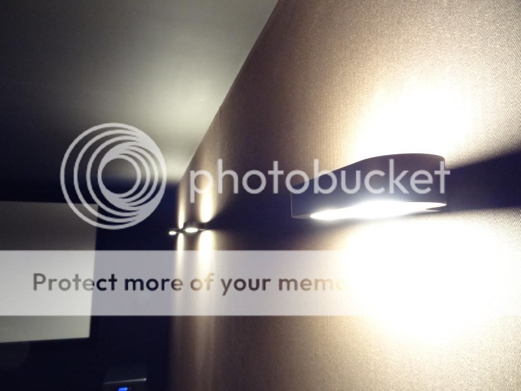

Les appliques Artemide
