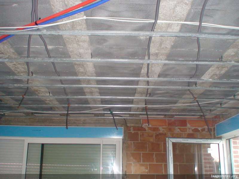

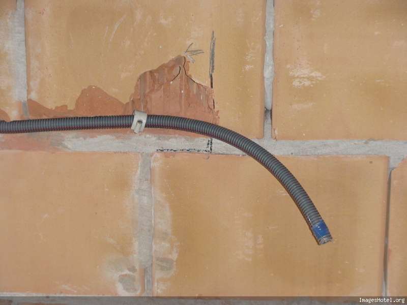

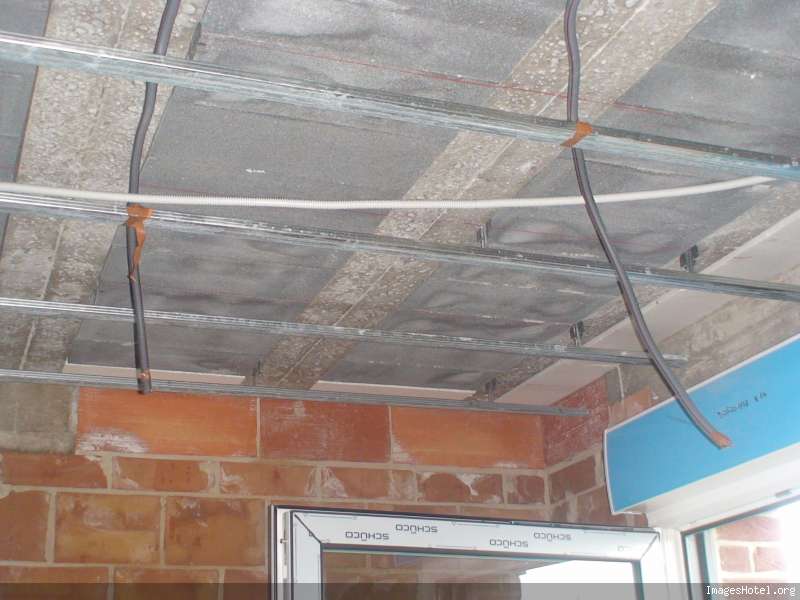

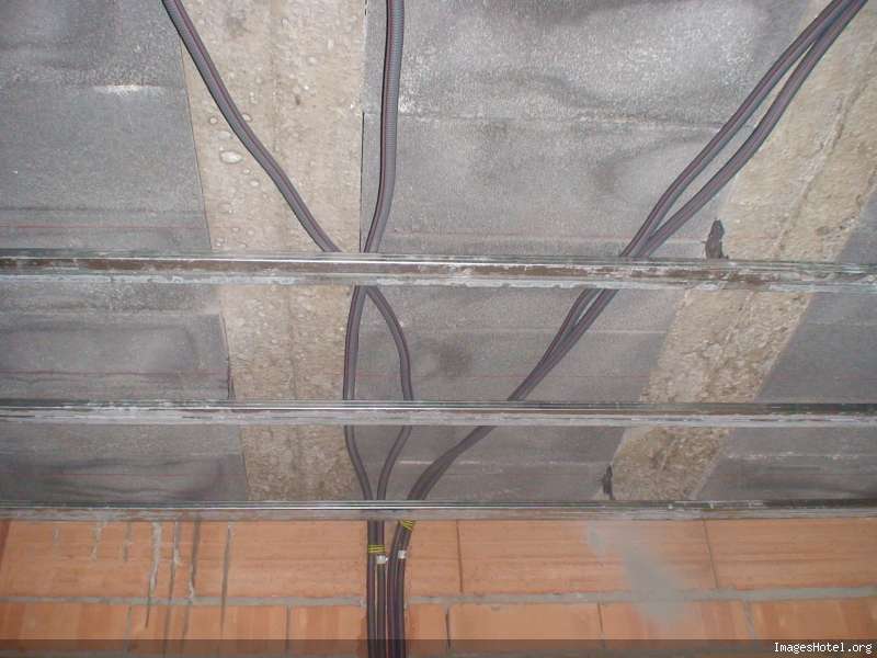

Faute de réponse voici les photos de l'installation si cela peut intéresser certains d'entre vous :

Si tu fais un doublage pourquoi as tu fais des saignées dans la brique??? :o
