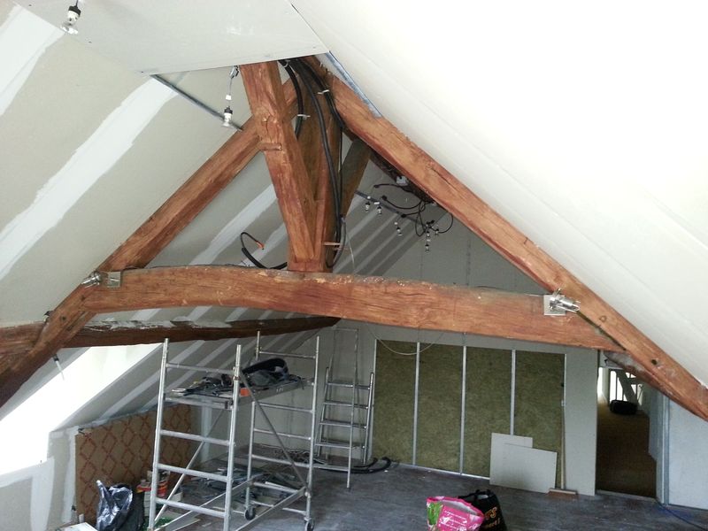

Donc au programme l'éclairage, deux zones de spots orientables, une pour éclarer l'écran et les poutres centrales, une autre pour éclairage générale de la pièce, le tout avec des relais Delta Dore sans fil (télécommande et intérrupteurs), une troisième zone sera à venir pour filet led je ne sais pas où encore ....

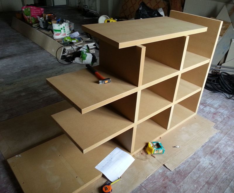

Construction du meuble Hifi/vidéo, le but est de tous sotcker en arrière de salle, préam, ampli, lecteurs, conditionneurs de courants, Pcht ...
Bref vu la taille/poids de certains éléments comme l'ampli McIntosh il faut du solide
... j'ai opté pour du médium de 3,8mn d'épaisseur, plan, découpe, chevilles en bois et colle et c'est partis !!
Le problème c'est le poids, il doit bien fait 100kg ce p'tit meuble !
Le tableau élec viendra dans la niche de droite, des ventilots type PC viendrons extraire la chaleur dans la charpente
.... maintenant en attente des enduits, je suis pas encore décidé pour la couleur des murs/sous pente

ca c'est du meuble....

Vache, costaud le meuble

Très sympa, ce projet de salle sous le toit ! Les poutres sont superbes et les mettre en valeur va donner beaucoup de charme à la pièce.
Pour le meuble, tu n'y es pas allé de main morte sur l'épaisseur ... 100 kg de bois + le poids de tout le matos qui va rentrer dedans, ça ne risque pas de faire un peu lourd pour le plancher ? C'est une question que je me pose aussi chez moi ... Quand on cumule tout le matériel, le poids des panneaux et panneaux d'isolation, et qu'on invite 5/6 personnes à une projection, y'a-t'il un risque de voir au final tout ce petit monde traverser le plancher et se retrouver à l'étage en-dessous ? ...

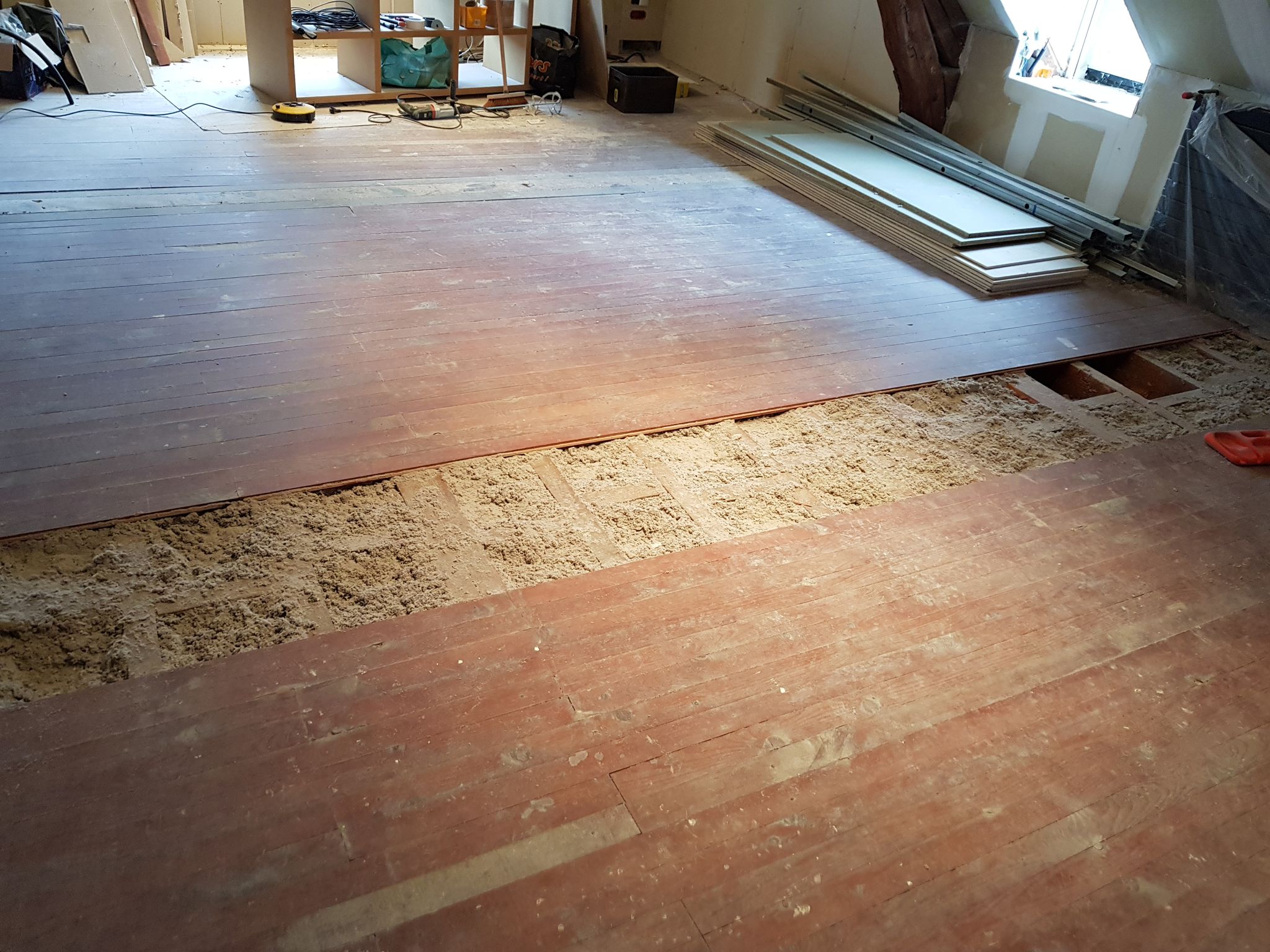

Déjà le problème du plancher, j'ai retiré quelques lattes du plancher pour voir ... et il n'y a que du vide entre les poutres ! et la chambre est juste en dessous avec une simple épaisseur de platre entre les deux pièces !
Alors ok je sais que le son va quoi qu'il en soit se propager partout mais là il y a zéro séparation ... donc remplissage des cavités avec de la ouate de cellulose sur quasiment 35m²

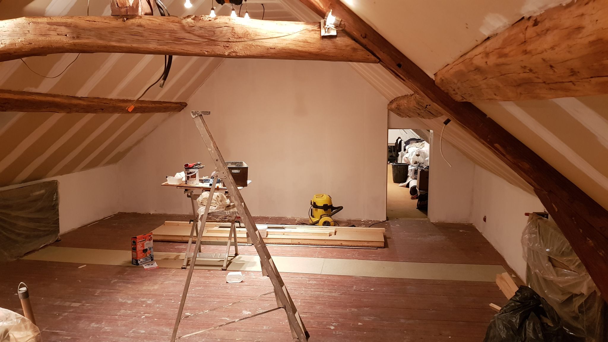

Ensuite terminer la pose des BA13 et enduits …. Ça ce n’est vraiment pas mon truc !
Ponçage et vernis mat sur les poutres.
Il me reste à passer une couche d’impression un peu partout, puis contours des angles et le long des poutres avant la pose du tissu tendu

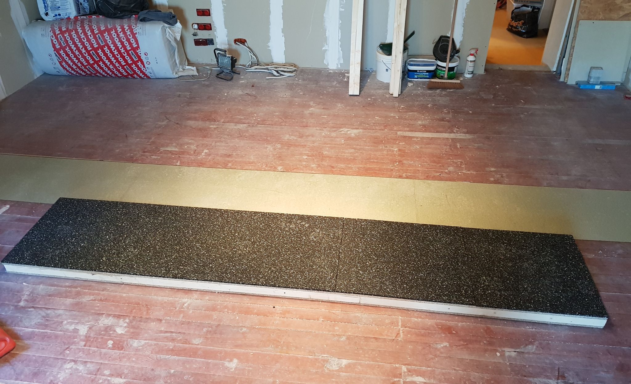

J’ai commencé à construire le socle qui accueillera les enceintes et le sub, mais qui également supportera l’écran transonore, en essayant de le découpler du plancher avec des plaques en pneus recyclés.
