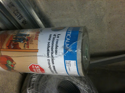

stroubidoul a écrit:As-tu penser a acheter le rouleau autocollant isolant spéciale pour rails? Il faut en mettre sur les rails haut et bas mais également entre les rails verticaux si tu ne veux pas avoir de vibration.
Excellente question M. Elkabbach !

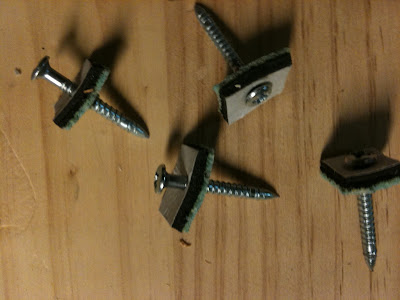

En fait j'ai mis ça :
C'est pas le truc spécial rail, mais je l'ai vu l'autre jour à Casto et après j'ai vu que Ciné235 avait justement pris ça, donc ça a fini de me convaincre :wink:
Et j'en ai donc mis partout :
=> entre les rails et le sol
=> entre les vis et le rail

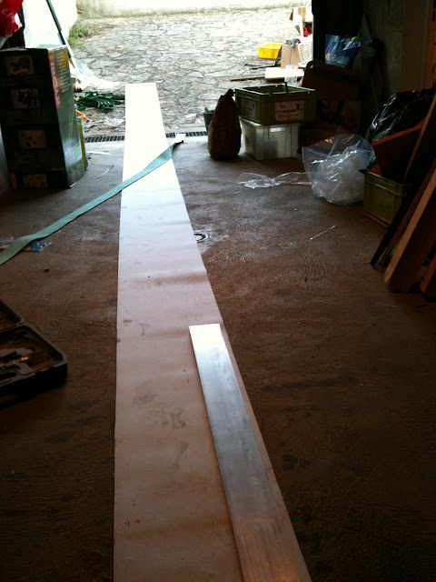

N'empêche qu'ils m'ont bien rendu service, surtout avec cette satané couche d'isolation qui pèse une tonne :evil:
Et qui est méga pénible à découper. (car tant qu'à faire, j'ai fait des bandes de 7m pour pas avoir de raccord)

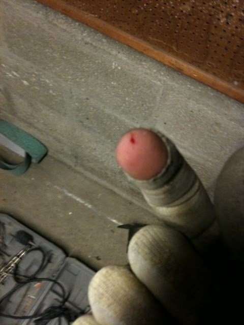

Et malgré ces aides précieuses j'ai quand même réussi à faire des âneries :
Je crois que sur ce coup là, j'ai dû essayer de percer un rail, mais en tournant dans le mauvais sens :oops:

Courage, très sympa ton post pour le petit bobo c'est le métier qui rentre, tu verras à la fin de ta réalisation tu sera un pro de la bricole!!! :mdr: :mdr:

r2lorme a écrit:Et tu feras toujours des bobos... :roll:
