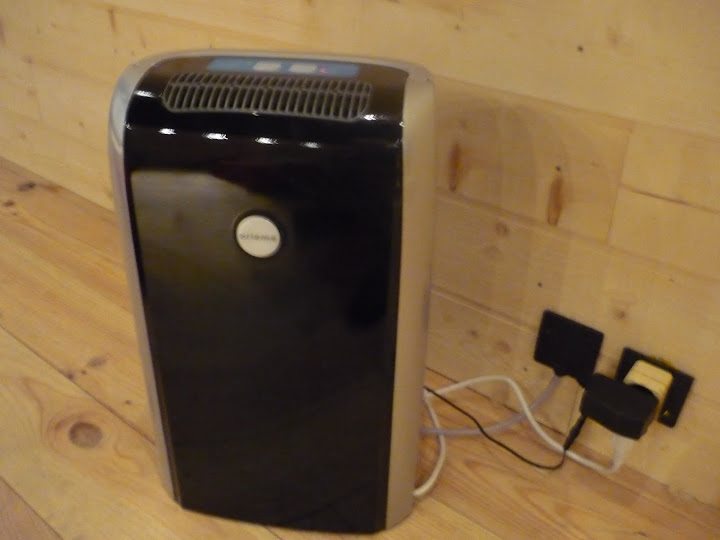

Message » 06 Juil 2010 13:06
Bonjour cedthom,
Effectivement dans une pièce enterrée il y a toujours un problème d'humidité. Ce fut une découverte horrible pour moi lorsque je m'en suis rendu compte après des mois de travaux dans ma cave pour réaliser ma salle Home-Cinéma :cry:
Mais heureusement je peux t'assurer que depuis que j'ai installé un déshumidificateur adns ma salle le problème est complètement réglé . Je te conseille fortement de mettre une pompe de relevage dans le bac du déhumidificateur pour ne pas avoir à le vider tous les jours . :D
La pompe est immergée dans le bac et celle-ci est munie de 2 contacts qui lorsque le niveau d'eau les dépasse se met en marche et remonte l'eau dans le tuyau que j'ai connecté au réservoir de mes toilettes situées à 3 mètre au-dessus .
Une photo du bac avec la pompe et le tuyau d'évacuation.
Bernard
J'ai réglé le déshumidificateur sur 60% d'humidité relative et j'ai vérifié plusieurs fois que le taux varie entre 57 et 61% :D ce qui est très bien comme valeur .
