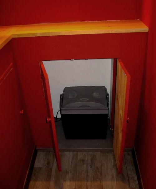

Le problème, c'est que j'avais un espace de rangement très limité. Il fallait en effet faire rentrer le réfrigérateur dans un volume de L=65 x l=35 x h=75 cm3. Avec une profondeur aussi faible et un budget lui aussi limité, et je suis parti sur la piste de la glacière électrique. J'ai choisi une modèle de 26 litres chez MOBICOOL, qui contient largement assez de boissons pour une grande séance de cinéma et se loge sans problème dans sa niche.
La description du produit vantait un produit silencieux, malheureusement le bruit des ventilateurs est amplifié dans la niche et cela rend son utilisation impossible lors d'une projection. Je suis donc en train d'aménager le placard pour surélever la glacière et je vais tapisser les parois de matériau absorbant.
La production de chaleur ne sera pas un problème, puisque je vais faire passer une entrée d'air de la VMC (installée juste à coté, sur la gauche) par ce placard.

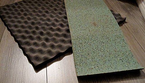

Les matériaux utilisés pour l'isolation acoustique :
- une mousse alvéolée pour les parties fixes dans le placard (en plaques de 50 x 50 cm),
- un amortissant acoustique plus rigide et plus lourd (vendu en rouleau) pour le plateau et les parties mobiles (portes).

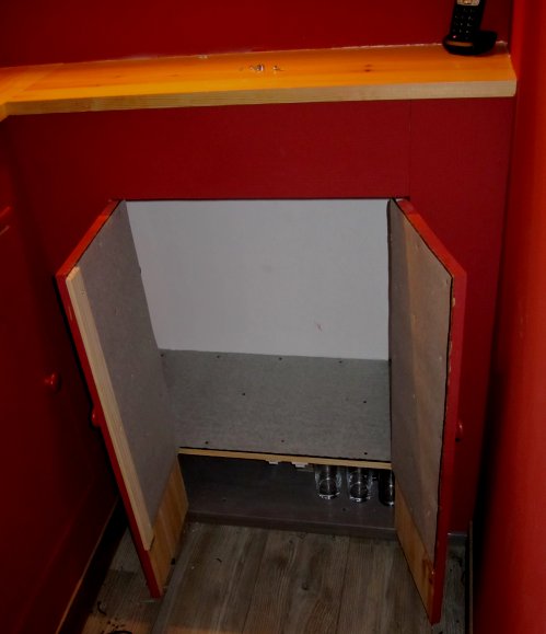

Je commence par mettre une planche intermédiaire qui va accueillir la glacière. Les verres et le décapsuleur iront dessous.
Je tapisse ensuite cette planche et les portes de l'amortissant.
Je vais maintenant mettre des baguettes contre les portes, pour qu'il n'y ait pas d'espace pour laisser sortir le bruit du placard.
