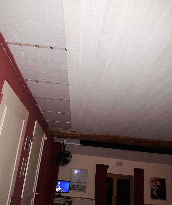

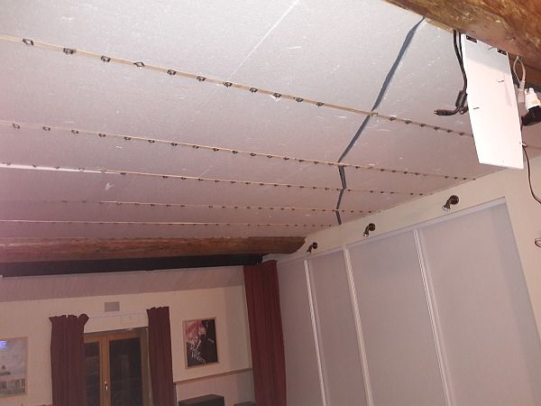

Et voilà, c'est parti ! 5 ans après monté ce plafond, je m'attaque à son démontage ... C'est plus rapide :hehe:
Je pars d'un coté et j'enlève tous les lambris en essayant de les préserver (des fois que madame me demande de les remettre ...) :
En une demi-journée, c'est bouclé, tout le bois est enlevé :
Il reste à enlever le polystyrène :
Je ne me souvenais plus de l'épaisseur des tasseaux, ce sont des 32 mm. Il va donc falloir que je rajoute des pièces de bois de 15 mm qui vont permettre de dépasser l'épaisseur de la laine de roche, de tenir les plaques et de supporter les clips de cadre. Je prépare un schéma pour clarifier ça et évaluer la longueur de tasseaux nécessaire pour l'ensemble des cadres. Et je vais également enlever la gaine qui passe en diagonale, elle contient 2 vieux câble (HDMI + s-video) que je n'utilise plus.

Merci pour vos encouragements, derniers calculs en cours avant d'ouvrir la boite à outils ...
Comme je l'expliquais précédemment, je vais placer des pièces de bois aux angles + centre des cadres (6 points de fixation par cadre) pour l'ajout des 15 mm manquants aux tasseaux existants, le maintien de la LDR et la fixation des clips attache-cadre. Vu en coupe, ça donne ça :
Les pièces font (en mm) soit 60 x 60 sur les bords, soit 120 x 60 quand elles maintiennent 2 cadres. Il y en a presque une cinquantaine, réparties ainsi (je suis resté sur le calepinage initial) :
Bon ben voilà l'idée, maintenant il n'y a plus qu'à attaquer la découpe des pièces en bois et de la LDR ... Ce sera mon activité de demain soir ...
