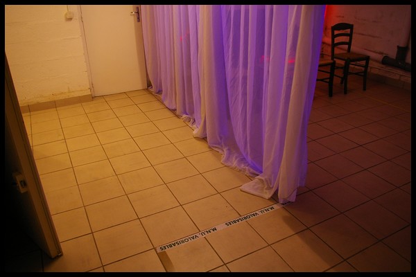

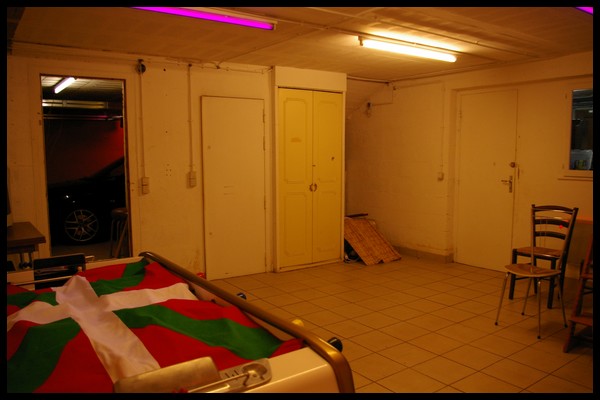

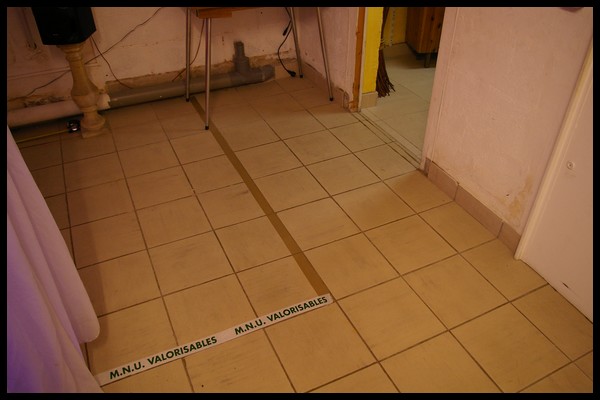

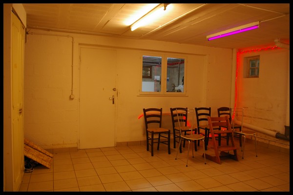

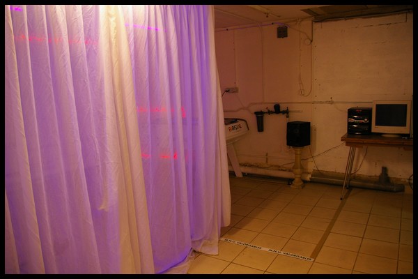

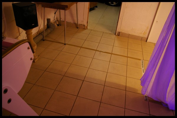

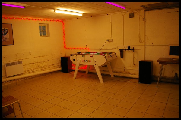

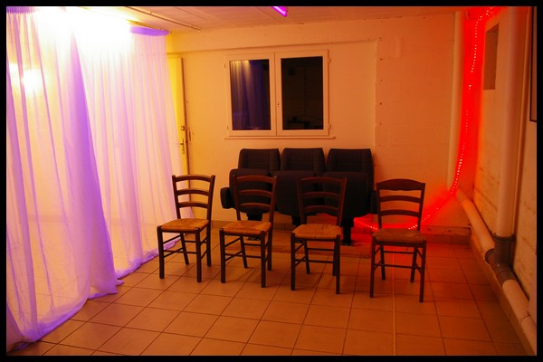

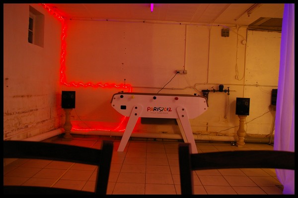

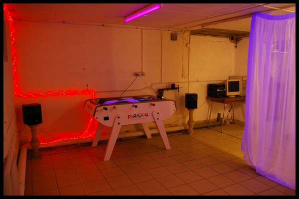

Mais... voici quelques photos de ma salle actuellement :
(J'vais pas me plaindre... j'ai au moins déjà une salle ^^)
L'objetif est ici d'utiliser cette année en salle de cinéma dédiée !! :mdr:
Mais attention aux contraites ! :cry:
1) Cette salle comporte 3 portes.
L'une donnant sur l'ESCALIER qui accède a l'étage.
L'autre donnant sur le GARAGE.
Et enfin la troisième donnant sur la BUANDERIE (puis jardin).
Il est ici obligatoire de laisser un couloir suffisant pour permettre notamment le passage
d'objets encombrant (par exemple une tondeuse) du jardin au garage.
2) Cette salle comporte de nombreux tuyaux !!
L'arrivée d'eau principale de la maison (avec filtre et compteur)
Des évacuations d'eau etc... (cf. photos)
Autrement dit une salle pas facile du tout à aménager (je trouve...)

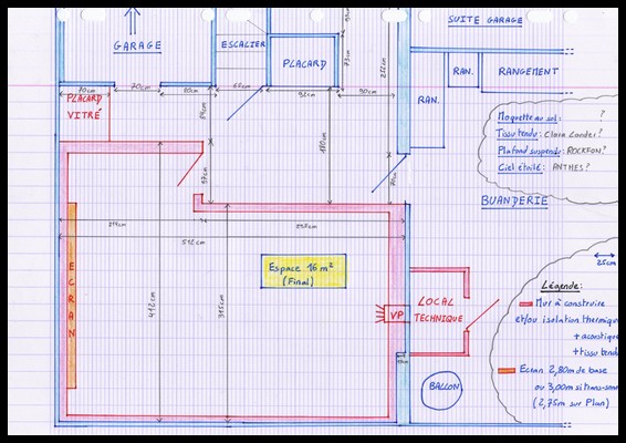

:idee: Apres quelques journées à retourner la pièce dans tous les sens,
j'en abouti à ce plan :
Plan en GRAND: Cliquez ici (1,6 Mo)
Qu'en pensez-vous ?
Des avis ? Des conseils à donner ?
Pour essayer de matérialiser cela, voici quelques photos :
J'attends vos remarques, avis, conseils avec impatience :wink:

Message » 05 Nov 2007 9:41
Je pense
- 1 que vu la config du couloir tu n'arriveras pas a passer ta tondeuse entre l'avant et l'arriere
- 2 tu fait un local tech dans la buanderie, c'est bien. mais tu as aussi une vitrine/local a coté de la porte du garage. d'un point de vue financier ne ser'il pas preferable de faire le local tech a cote du garage, suprime celui de la buanderie et le remplace par un simple coffre pour le vp
- 3 qu'il va faloir joué avce les tuyaux, leur garder un minimum d'acces notamment pour les robinets de coupure et compteur (derriere l'ecran)
- 4 Que cela va te couter plus cher que de l'autre coté (cf post precedent)

Message » 05 Nov 2007 21:29
1) Au niveau du couloir je pense que l'on peut facilement l'élargir
en le passant de 84 cm à 101 cm en diminuant le côté de la porte "entrée de la salle"
de 97cm à 80cm. Mais cela suffit-il ? (pour le couloir et pour la porte...)
2) J'ai placé le "local technique" à cet endroit là car il sera nécessaire de refaire le mur
afin d'enlever la vitre. Mais ce ne sera pas une pièce a part entière.
Juste un rack avec acces aux appareils, câbles et donc branchements.
Un peu dans ce style pour l'emplacement du VP et le rack (avec donc un accès à l'arrière)
3) En ce qui concerne les tuyaux (large de 15cm au maximum), je pensais compler
par des isolants les murs afin de pouvoir mettre une toile tendue sur l'ensemble.
(comme ça si pb, en défixant la toile, on y accède...)
Et au niveau des robinets de coupure et compteur, même système.
"Encastrer les tuyaux" comme des enceintes et placer un écran "décrochable"
(Ecran qui se décroche comme ici...)
(Panneaux d'isolant de ce type qui encastreraient les gros tuyaux d'évacuation d'eau)
4) J'attends le devis... :oops:

Message » 06 Nov 2007 0:20
La réalisation des travaux ici présentés demande (seloin moi) :
01 - Création d'un mur de 214 cm
02 - Création d'un mur de 298 cm
03 - Création d'un mur avec porte de 80 cm
04 - Destruction d'une simple cloison avec fenêtre et porte de 385 cm
05 - Création d'un mur avec porte de 385 cm
06 - Isolation d'épaisseur 15 cm environ sur 9 m (x 2,3 m de hauteur)
07 - Isolation d'épaisseur X cm sur 8,5 m (x 2,3 m de hauteur)
08 - Pose d'un tissu tendu noir sur l'ensemble des murs (Clara Lander ?)
09 - Isolation du plafond sur 16 m² environ
10 - Pose d'un plafond suspendu noir sur 16 m² environ (Rockfon ?)
11 - Réalisation d'un ciel étoilé sur 8 m² environ (recul d'1 m par rapport à l'écran + contours de la pièce) (150 fibres ?/ 6 par dalle et 2 sur les extrémités)
12 - Réalisation d'un cofrage en bois au plafond
13 - Pose d'un système d'évacuation de l'air
14 - Pose de 5 spots dans le coffrage
15 - Isolation du sol ? (carrelage actuellement)
16 - Pose moquette rouge sur 16 m² environ
17 - Pose d'un interrupteur 2 boutons à l'entrée (spots/ciel étoilé)
18 - Pose de deux prises de courant
19 - Pose d'un radiateur
20 - Pose d'une plaque THX (je pourrais surement le faire :D :P )
+ réalisation d'un peit coffre pour rack technique (emplacement à determiner)
J'ai oublié quelque chose ? :mdr:
La question est : Combien cela va-t-il me coûter uniquement en travaux ?... :oops: :cry:
