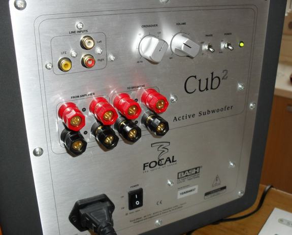

je vient de recevoir mon caisson, Focal Cub 3, pas encore installé, j'attend mes câbles :cry:
Toutefois, je remarques une spécification différente de ce que j'ai vu jusqu'à présent, même sur leur site, dans le manuel téléchargeable, c'est indiqué :
- Active crossover 110Hz
- Low frequency point (- 6dB) : 32 HZ
mais, sur la boite du caisson et dans le manuel papier qui est livré avec :
- crossover 40-120
- Low frequency point (- 6dB) : 35 HZ
il est aussi indiqué en cas de connexion par LEF, toute les spécifications, sauf le volume, seront désactivés. Je comprend pas là, l'ampli qui gère.
Qui croire ?
Cela change vraiment quelque chose ?
J'ai l'impression que les 2 documents (papier et pdf) sont complémentaires.
Apollon123
Messages: 108
Inscription: 30 Oct 2015 8:31
Message » 08 Déc 2015 15:39
Le Cub 3 a un filtre actif fixe à 110Hz, le Cub 2 un filtre actif variable 50-150 Hz. Regarde derrière ton caisson. Il se peut que la notice soit "générique" et n'ait pas été réadaptée au Cub 3 ...
HigrekBe
Messages: 1528
Inscription: 06 Déc 2012 11:33
Localisation: Sud 44
Message » 08 Déc 2015 15:40
Cub 2 :
Cub 3 :
HigrekBe
Messages: 1528
Message » 08 Déc 2015 15:53
c'est bien le Cub 3.
Et même dans ce cas, les spécifications du filtre n'est pas les mêmes, 40-120 vs 50-150.
Il est clairement indiqué que si l'on utilise le branchement LEF, toutes les fonctionnalités sont désactivées sauf le volume.
