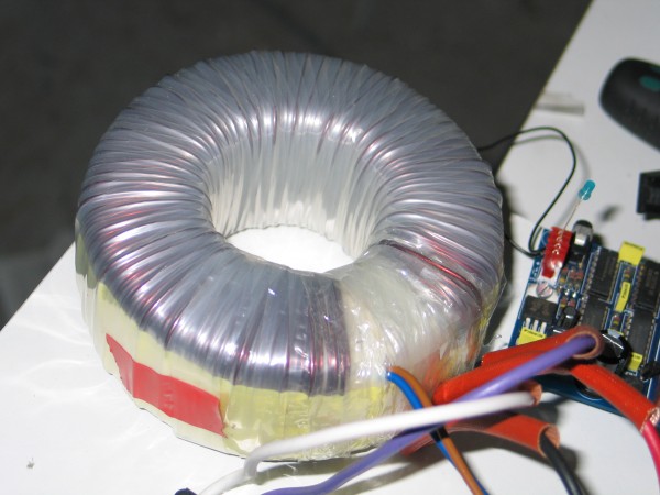

Début des opérations : on ouvre...bistouri, please
Pour ouvrir le paquet de ruban qui enturbanne notre précieux :
Un petit coup de cutter là où sortent les fils...afin d'y voir clair...attention à ne pas blesser l'émail des fils.
On dégage en déroulant, comme on peut...
On repère les fils correspondant au début des enroulements et ceux correspondant à la fin des enroulements.

Et voilà, on va pouvoir travailler :

On débobine
On attrappe donc le Rouge et le violet, et on débobine...
(On a bien sûr mesuré la tension secondaire juste avant, puis tout débranché)
On débobine une spire du noyau, et on re-mesure, sans rien couper, pas grave, la spire étant maintenant hors du noyau, le rapport de transformation est bien modifié...
Dans notre cas, on trouve une chute de 0.3v avec cette spire en moins (on s'assure que la chute de tension est la même sur les deux enroulements).
Pour perdre 1v, on va donc débobiner encore deux spires, ainsi, on aura trois spires de moins en tout.
Après le débobinage, on mesure 17.6v sur les deux enroulemements. Super!!!
