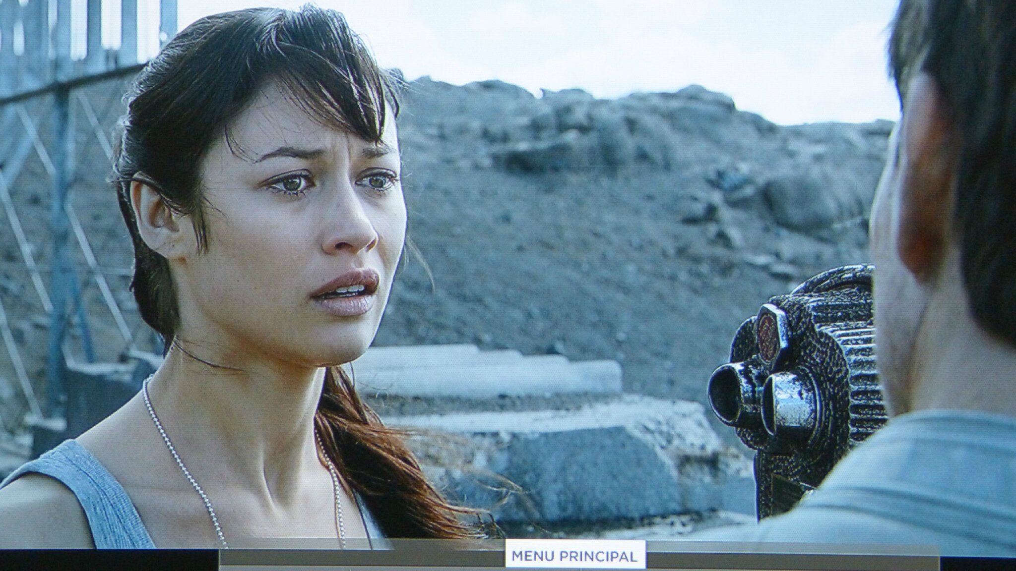

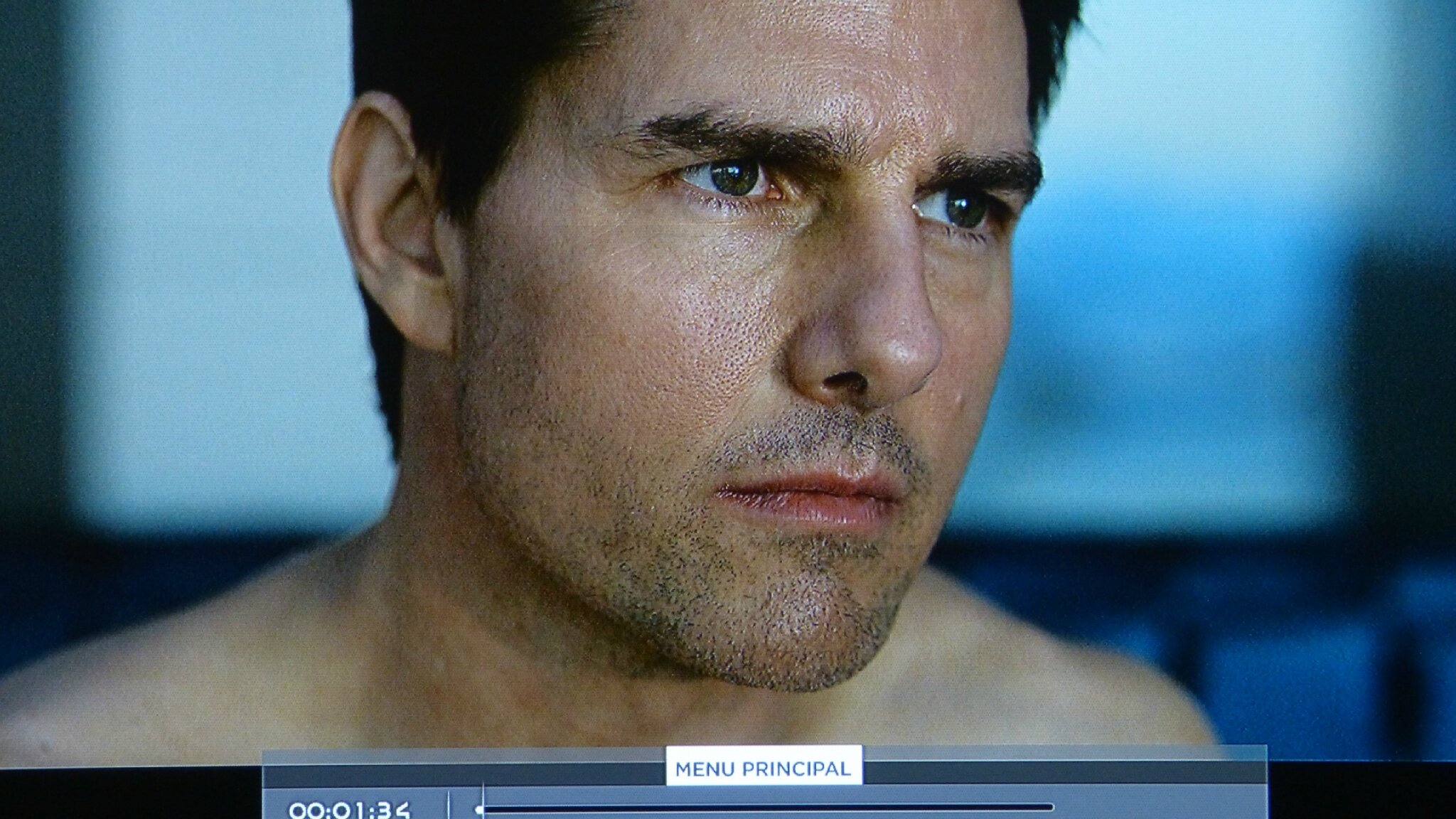

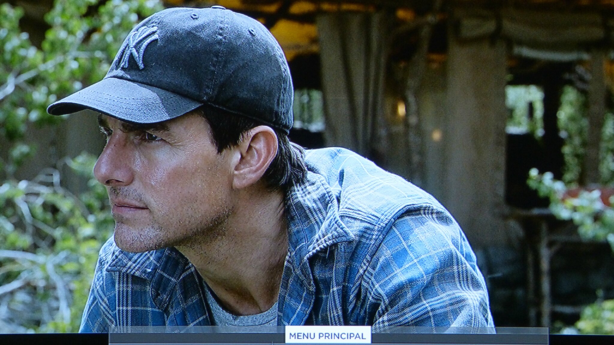

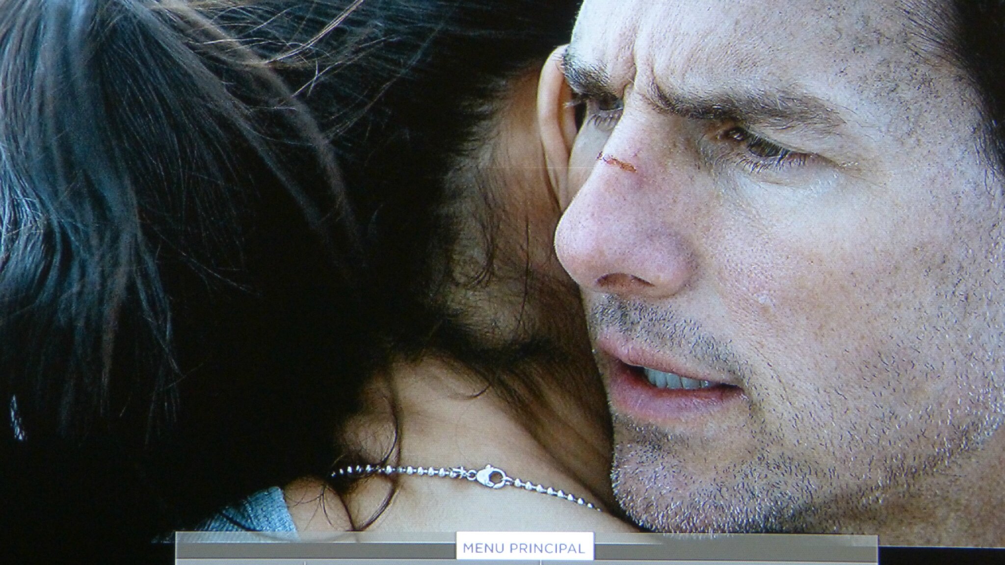

Screens avec JVC X30 + Oppo 103EU tweaké "JCGB" sur base de 3.5m (Oblivion)
