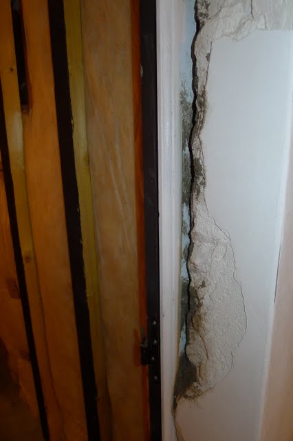

Voila un des deux montants en moins; j'ai au final énormément dégradé le passage entre les deux pièces, puisque le plâtre était sur le bâti, une grosse quantité est parti avec. Ca rajoute du boulot pour la finition, donc évitez au maximum d'en perdre. Autre remarque : les pieds du cadre sont également scellés dans la chape, mais c'est assez simple de les dégager
Dans certains cas les clous sont restés dans le béton et dépassent dans le passage. Des clous rouillés c'est un danger pour tous : adultes, enfants, animaux, il faut donc immédiatement les supprimer, soir en cassant le mur autour, soit en les disquant.

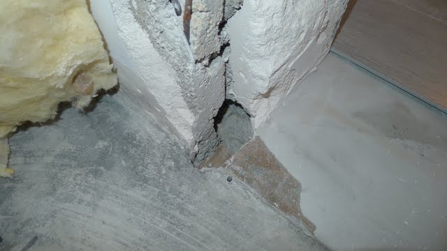

Le second montant est également tombé. Il y a plus de trous car les parpaings sont creux et ont été posés sans les bords au niveau de la porte. J'en profite pour éliminer tout le plâtre restant sur le mur mais fragilisé, car il faudra repartir sur une base saine.

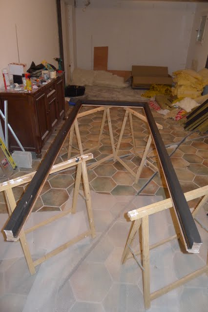

Je commence par fabriquer un gabarit de la porte, qui me permettra de m'assurer du bon écartement des montants sans devoir constamment transporter la lourde porte.

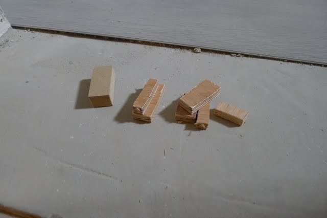

Le linteau étant trop bas, il faut remonter l'ensemble de la structure, et assurer une parfaite horizontalité.
Pour celà j'utilise des petites cales de toutes tailles et toutes épaisseurs pour obtenir le résultat voulu
Grace à ma commande sur mesure, j'ai fait peu de retouche, cependant les montants ont un profil en 'U' dont la profondeur varie d'un fabricant à l'autre, et dans mon cas Huet était moins profond que l'ancienne porte; j'ai du rogner un peu le mur sur 2/3 mm, et ce n'est pas une mince affaire. Normalement avec une disqueuse le boulot est fait en moins de deux, mais cela génère un nuage de poussière incompatible avec l'état d'avancement de ma salle. Dans la mesure du possible, prévoyez la pose de la porte le plus tôt possible dans votre chantier. J'ai du me rabattre avec une massette et un burin, grattant comme un tailleur de pierre sur toute la hauteur. C'est éprouvant, mais ça marche.

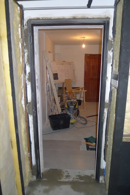

Au final, le bâti est positionné correctement :
Le gabarit et le niveau laser confirment les bonnes dimensions

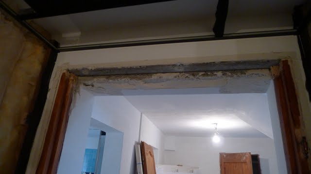

Le scellement est terminé, mais le passage a perdu de sa superbe.
On passe donc a l’étape suivante : le plâtre. J'ajoute du PF3 (pour la solidité et allonger la période de séchage) et du sika (pour l'accrochage sur le plâtre existant), et je ne fais que des petites quantités, car le plâtre ça sèche très vite.
Voyez cette énorme crevasse à combler!
Je travaille par passes successives, sinon il y aurait trop de plâtre d'un coup et il tomberait sous son propre poids :
Et de une
Et de deux
Et de trois
Pour le dernier passage j'utilise un pinceau ou mes doigts pour lisser au maximum le plâtre tant qu'il est encore humide et malléable.
Voila, c'est fini pour aujourd'hui, le passage à retrouvé une forme un peu plus plane. Le résultat n'est pas encore parfait, il faudra encore poncer puis appliquer un enduite de lissage, poncer encore puis peindre. Mais pas avant plusieurs semaines, le temps que le plâtre soit sec.

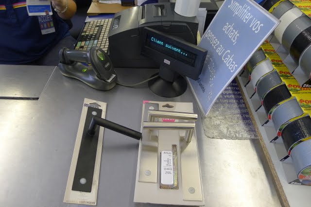

Reste à poser les poignées : J'ai pris le modèle utilisé sur toutes les autres portes de la maison :
Un serre-joint maintient la plaque pendant que je perce.
Et voila le travail !

Et de une
Et de deux
Et de trois
En attendant je repasse un petit coup de peinture noire, car le plâtre et le mortier ont abîmé un peu la couleur, laissant un voile grisâtre.
3eme étape : la porte
