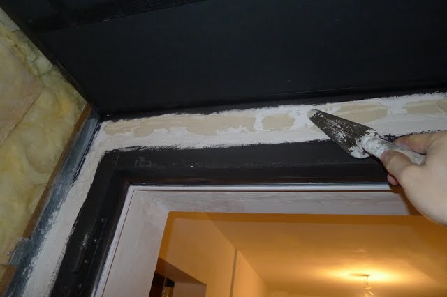

En attendant le passage de Sonatine, voici la fin du récit de la porte :
La porte acoustique - phase 2
Le fond de la pièce n’était pas encore traité : la porte et le mur environnant offraient un espace de réflexion sonore situé au plus mauvais endroit : face aux enceintes avant et dans un angle. Un minimum de traitement étant nécessaire, il sera accompli a l'aide de tissu CaraTek en provenance d'Akustar.
Il s'agit ni plus ni moins que du même tissu utilisé partout ailleurs dans la pièce (cadres en tissu tendu, meuble hifi, rails de faux plafond) avec une mousse de 5 mm collée dessus. Certes, 5mm de traitement ça reste faible, mais le produit fonctionne assez bien pour certaines fréquences et surtout il permet d'unifier l’esthétisme de la salle et offre une obscurité idéale pour les projections.
Le Caratek sera donc appliqué sur la porte et sur le mur attenant.
Je déroule le tissu et je trace mes repères a l'aide du niveau laser
Je découpe aux dimensions du mur jusqu'aux dormants de la porte (en forme de U). La partie centrale sera utilisée pour la porte
1- Le mur
Je peins en noir les bords du murs pour éviter toute trace blanche visible en cas de petits défauts de raccord
J'applique de la colle a moquette (j'utilise les restes du pot qui a servi pour la moquette au sol, mais on pourrait envisager d'autres types de colle) sur la partie supérieure du mur :
Wafette passe le rouleau pour appliquer délicatement le tissu sur la colle, tout en se moquant de moi qui passe mon temps a photographier tout ce qui se passe.
Le rouleau permet de repartir la pression appliquée par notre main de manière uniforme et diffuse. Si on appuie directement avec les doigts on risque d'appuyer trop fort, et alors la colle pénètre dans la mousse et ressort sur le tissu, le marquant irrémédiablement, et une grosse tache blanche de colle sur du tissu noir ça se voit de suite.
Je laisse enfin la colle sécher la nuit.
Je suis parti sur cette stratégie en deux étapes car j'avais très peur de me planter dans les dimensions: il y aura des baguettes de finitions mais la marge est de l'ordre du mm, donc le tissu etant a présent fixé mais maléable je peux positionner mes baguettes par rapport aux dimensions réelles du tissu in situ, et redécouper celui-ci en cas de problème.
La prochaine étape, comme convenu, est la pose de baguettes. J'ai pris des quart de rond en PVC, normalement utilisés pour le carrelage, et je les ai agrafés sur le dormant de la porte (en bois, donc les agrafes tiennent bien)
J'ai du redécouper légèrement le tissu pour qu'il soit bien horizontal et entre parfaitement dans les baguettes. Pour cela j'utilise une regle en alu, un niveau, et un cuter. Ensuite il ne me reste plus qu'a appliquer la colle sur le reste du mur et passer le rouleau. Résultat impeccable.
2 - La porte
Les bords de la porte sont peints en noir pour dissimiler les éventuels défauts mais aussi parce qu'une zone de la porte ne sera pas traitée (a cause de la présence des paumelles).
J'utilise les mêmes baguettes de carrelage que pour le mur. Je n'ai pas trouvé mieux pour les découper qu'une vieille boite a onglet et une scie manuelle. En effet, avec ma scie a onglet électrique il faut baisser la scie très doucement pour ne pas casser le plastique, et encore je ne suis pas a l'abri d'un éclat. Si vous avez d'autres techniques je suis preneur.
Les baguettes sont a nouveau agrafées (puis la colle viendra plus tard renforcer la fixation), le tissu adapté aux dimensions puis encollé comme pour la moquette
On n'y touche plus pendant une journée le temps que la colle sèche. Ce serait en effet dommage de faire des bêtises en manipulant la porte pour la remettre sur ses gonds (toucher le tissu ferait glisser le revêtement ou ressortir la colle, beurk). Et le lendemain :
