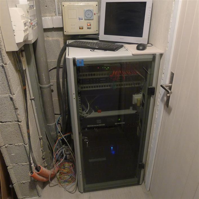

1- le VDI
Pour mettre mon plan à exécution, il faut proposer une bonne infrastructure; j'ai profité des lourdes rénovations de la maison pour tirer quelques câbles et mettre sur pieds un réseau VDI :
Voix, Données, Image : le principe consiste à connecter toutes les pièces de la maison à un tableau de répartition central (distribution en étoile) :
- un unique cable - grade 3S - capable de véhiculer différents types de signaux
- une unique prise murale - RJ45 - offrant une grande flexibilité d'utilisation: téléphone, réseau local + internet, ou TV
- une baie centrale avec tous les éléments nécessaires.
On se sert des prises VDI un peu comme les prises de courant : on en met un maximum partout dans la maisons sans savoir si jamais elle serviront. Par exemple il y en a 3 dans chaque chambre : une pour le PC, une pour la TV, une non utilisée. Le jour ou je décide de disposer la pièce autrement et déplacer le lit la TV prendra l'ancienne prise du PC, le PC prendra la prise non utilisée actuellement.
Le tableau central est le coeur du réseau, il se compose :
- d'une baie 26U (1m30 de haut) fermant a clefs
- de panneaux de brassage correspondant a l’extrémité des câbles distribuant les pièces. Pour l'instant j'en suis à 48 en tout
- d'un switch Gigabit 24 prises pour organiser le réseau local et offrir internet à tous les postes
- de l'unique prise de telephone de la maison
- d'une freebox V5 servant a la fois de point d'acces a internet mais aussi de relais Wifi pour le rdc
- de l'arrivée de l'antenne TV posée sur le toit
- d'un rack Power over Ethernet (PoE) permettant d'alimenter mes cameras de surveillance via la prise réseau
- d'un onduleur pour prendre le relais si jamais le courant est coupé
- d'un serveur.
Voici une vieille photo qui date de plus d'un an; il y a eu pas mal de changements depuis, et la baie est temporairement déplacée puisque je suis en train de refaire cette pièce, mais l'état d'esprit reste inchangé
Nota:
Une des prises VDI part dans le grenier, dans lequel j'ai mis un second point d’accès wifi pour couvrir l'étage. Par contre j'ai deux réseaux Wifi distincts, je n'arrive pas a en créer un unique avec lequel chaque portable pourrait basculer d'un point d’accès a l'autre en fonction de la qualité du signal. Si quelqu'un a des pistes sur se sujet, qu'il n’hésite surtout pas a m'en faire part...
2-Le serveur
J'ai du remplacer le serveur de la photo ci-dessus par un modèle un peu plus gros car je n'arrivais plus à y loger assez de disques; voici la liste des rôles pris en charge par mon serveur, allumé 24/7 :

Mise a jour
Les travaux de rénovation du rez de chaussée touchent a leur fin (j'en profiterai pour vous poster quelques photos si vous voulez), j'ai enfin posé le parquet dans le bureau attendant au local technique et par la même occasion dans la pièce de la baie, et j'ai remis en place tout ce joli petit monde :
On retrouve donc la baie qui cette fois a ses pieds (j'ai du remonter le boitier de commande de la piscine pour cela), le serveur gentiment rangé dedans, et toutes les prises de la maison câblées.
Je vous invite a y faire l'inventaire :
Ayant perdu internet depuis la tempête de vendredi j'ai du réorganiser un peu certains câbles (la Freebox ne se synchronisant pas elle refuse de faire son rôle de routeur et de serveur DHCP), je n'ai pas encore raccordé les coaxiaux de l'antenne, et il faut encore que je tire quelques cables supplémentaires pour les cameras de surveillance mais l'installation est globalement terminée.
On remarque que l'onduleur permet de prendre le relais en cas de coupure de courant :
- la freebox reste synchronisée, internet continue de fonctionner
- les cameras sont toujours alimentées par le PoE
- le serveur enregistre toujours les videos des cameras.
Ce qui fait qu'en cas de visite des cambrioleurs (qui auraient couper le courant avant d'entrer) je suis toujours en mesure de réagir (en sus du système d'alarme classique complètement indépendant de la baie), et je ne suis pas obligé de souscrire a un abonnement GSM pour être prévenu par téléphone d'une intrusion.
Coté logiciel j'ai abandonné FlexRaid (qui plantait souvent) au profit de SnapRaid + Drive Bender.
Mise a jour 2

Mise a jour 3
Quelques détails sur la config du serveur :
Il s'agit d'un boitier Lian-Li PC-343b
Carte mere MSI H57M-ED65 + Core i3 (mais il y a surement mieux depuis)
Controleur Sata Areca ARC 1880IX-24 utilisé en mode simple (pas de raid hardware)
Pour les disques durs on ne peut pas mettre n'importe quoi, au risque de mettre la carte contrôleur en sécurité. Il faut prendre des modeles pour serveurs (ou NAS) un peu plus chers que la moyenne. ex : Hitachi Deskstar 5K3000 SATA Revision 3.0, ST31500341AS ATA Device, ou WD Red Desktop WD30EFRX.
L'OS et Yadis sont sur un SSD
Niveau logiciel j'utilise windows 7 comme OS, Drive Bender pour creer un pool de disques durs, SnapRaid pour la parité (jamais eu besoin de m'en servir pour le moment), j'ai deux disques clonés (fonctionalité de windows) pour my docs, + un troisième disque en backup automatique via Cobian, un serveur squeezebox pour mon appareil portable, puis un serveur uPNP (Servio) pour diffuser films, musiques et series sur mes appareils (tablettes, telephones, TVs quand je n'allume pas les Dune).
Concernant la baie elle-même, j'ai fait quelques modifications récentes :
- création d'une seconde ligne téléphonique, avec un abonnement ADSL dessus
- installation d'un firewall acceptant deux WAN, permettant ainsi de distribuer les deux modems ADSL dans toute la maison afin de doubler le débit total et maintenir une résilience de connexion en cas de panne d'un des appareils.
- définition de priorité de trafic pour fluidifier l'usage du web quand beaucoup de monde s'en sert
- installation d'un point d’accès wifi plus performant dans les combles, couvrant l'ensemble de la propriété. Alimenté par PoE, je peux facilement le redémarrer depuis le garage sans avoir a grimper sous le toit.
- le numéro de téléphone de la seconde box me sert a présent pour envoyer des fax depuis mon imprimante réseau.
Il me reste la question des boîtiers TV qui sont pour le moment directement branchés sur les Box ADSL, et que je n'arrive pas a intégrer derrière le firewall (problèmes de VLAN, de double NAT, et de multicast qui ne semblent pas solvables avec les box actuelles). Cela diminue le ping quand je joue et quelqu'un regarde la TV, mais je continue a creuser.

Message » 17 Déc 2011 11:41
cedric_77550 a écrit:T as pas vu un peux gros en terme de disque dur? Moi je vais fonctionner avec 4 disques de 3 to ce qui me parait déjà volumineux, alors 33 !
Un film BluRay pese 50 Go, un disque de 2To offre en capacité utile de 1.8 To, soit environ 35 films par disque.
Un DVD pese 9Go, donc 200 films par disque.
J'ai deja une quinzaine de disques dans la machine (mais pas tous pleins, je vous rassure) :
- 1 disque SSD pour l'OS
- 1 disque pour 'my docs' et autres 'my picts'...
- 1 disque 'scrap' qui me sert de stockage temporaire lors de diverses operations (montage video, rippage des films, serveur http, ...)
- une douzaine de disques pour les media.
Donc non je ne pense pas avoir prévu trop gros, les BR prennent vraiment beaucoup de place, et dieu sait quelle taille prendront les futurs films en 48p / 4K ?

Message » 17 Déc 2011 12:39
en tout cas c'est une sacré baie que tu as !!! :o
