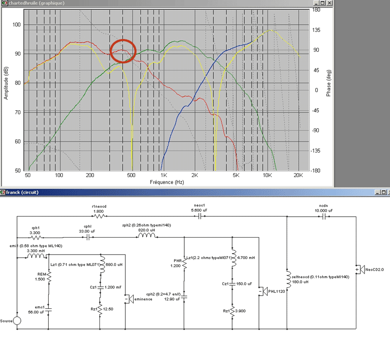

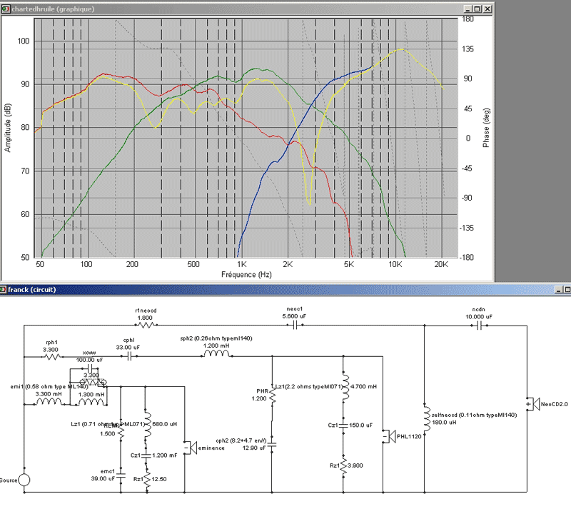

Bon, pour le côté médium un peu en avant le fait de passer la self de 0.820 à 1.2 fonctionne bien. Le problème c'est la bosse sur l'Eminence à 400 hz. Je m'explique, si on ne donne pas trop de pente à l'Eminence, en ne le filtrant par exemple qu'avec un condo de 39µ, c'est plus agréable car la fusion des deux voies avec le PHL est meilleure. Si l'on fait cela avec une self basse genre 3.3 mh cela devient vraiment intéressant sauf cette fréquence gênante vers 400 HZ qui devient parasite et surtout le "reverse nul" qui reverse plus rien....
Une solution possible: un rlc série sur l'éminence, cela ne règle pas les problèmes de phase mais à l'écoute en mono c'est sans doute ce qui doit s'approcher le plus d'une bonne intégration entre l'Eminence et le PHL ! A refaire, je me demande si je retiendrai l'Eminence. Il est tout sauf facile à filtrer le bougre, il est vrai que les candidats avec ce rendement dans 90l ne sont pas nombreux...

A tout reprendre : je pense qu'il n'y a pas assez de bsc... le médium est forcément projeté. Je vais me replonger lé dedans pour voir.
Je pense aussi que le 12" eminence est bcp trop contributif à au delà de 1Khz...
