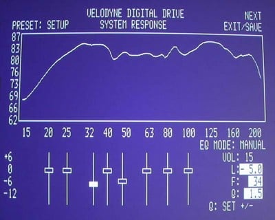

Cela affiche ensuite la courbe du canal LFE:
Il y a 3 OUTPUT et 1 INPUT

3 output alors donc il faut brancher de l'ampli vers l'input du sms-1 puis sortir par le lfe output vers le caisson correspondant?
Belle courbe ce dit en passant le caisson ne s'écroule que sous les 25 hz ça doit être un caisson avec une gamelle 12" au minimum voir plus.

Par contre la courbe affichée du SMS-1 est celle du caisson 1 ou du caisson 2 ou un mix des deux ?

Exacte, on me répond sur le topic du SMS-1 qu'il n'y aura qu'une seule courbe pour les deux caissons, pas de possibilités d'avoir une courbe par caisson pour gérer les deux indépendamment.
