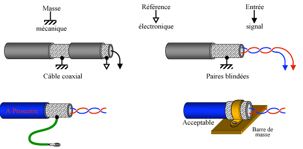

Laurent S a écrit:Je vais aussi je pense isoler les RCA du boîtier, même si j'ai un doute dans le sens où Jipihorn ET Douglas Self les raccordent au chassis, au moins pour les RCA d'entrée. (Rassurez-moi, ils sont crédibles eux ou pas ?
Un câble blindé asymétrique se raccorde au montage ... le RCA n'est qu'un intermédiaire.
Donc, point chaud et tresse sur ton CI !
Ou sinon, autre technique :
Mais oui, je l'ai dit au départ, l'anodisation isole !
Un câble asymétrique est "blindé", le soucis c'est que le blindage sert aussi à faire transiter du courant, et c'est là le soucis !

Dagda a écrit:Un câble asymétrique est "blindé", le soucis c'est que le blindage sert aussi à faire transiter du courant, et c'est là le soucis !
J'ai trouvé ça sur sur Sonelec-musique :
C'est bien ce que tu préconises ?
Et c'est vraiment utile ? Je veux dire que si une tension parasite est induite au blindage elle va faire dériver d'autant la différence de potentielle du signal d'origine non ? Et donc perturber quand même ?
Autre chose, d'après ton chéma (coaxial) il faut raccorder le blindage à la "référence électronique" ET à la "masse mécanique".
Le mieux étant la paire blindée mais impossible de raccorder le blindage avec des fiches RCA ou alors en ajoutant des connecteurs supplémentaires pour le blindage (j'y songe de plus en plus sérieusement et à l'XLR aussi)

Laurent S a écrit:Dagda a écrit:Un câble asymétrique est "blindé", le soucis c'est que le blindage sert aussi à faire transiter du courant, et c'est là le soucis !
Là c'est le câblage classique d'un cordon RCA/RCA
Comme tu n'as pas le choix, tu es bien obligé d'utiliser ce câblage.
Mais ce câblage a un soucis, ... la référence électrique et la masse ont le même conducteur.
Donc, pour remédier à des soucis de "buzz" et autre "brrrr" certain préconise de virer une soudure d'un côté d'un des deux RCA ... sauf que du coup, on perd l’immunité à la HF mais on gagne l'immunité à la BF ... si de la HF traine, on la capte, donc il faut reconnecter le bout de blindage et on s'immunise à la HF, mais plus à la BF ... on tourne en rond.
Et c'est bien là le problème des montages audio, ce mélange des fonctions fout le bronx dans nos électroniques, et encore plus en DIY.
Tu veux être vraiment tranquille, passe en différentiel avec un vrai câblage où chaque câble a une fonction définie et unique !
Là, tu dois faire avec, donc, ne vire surtout pas le blindage mais imagine que le RCA n'existe pas, et donc, dans ton boitier, c'est comme-ci ton câble allait directement sur le CI où tu auras un point chaud et la référence électrique.
Après, tu peux tester le RCA non isolé du châssis ... avec pareil, le câblage interne blindé qui va sur le CI directement, tu te retrouves dans la première configuration de ma précédente image.
Laurent S a écrit:Et c'est vraiment utile ? Je veux dire que si une tension parasite est induite au blindage elle va faire dériver d'autant la différence de potentielle du signal d'origine non ? Et donc perturber quand même ?
Le soucis n'est pas le fait que la référence va bouger, le soucis vient de la différence de potentiel entre chaque extrémité d'un câble.
Un champ HF vient perturber ton câble. S'en suit une différence de potentiel de 50V entre les deux bouts de ton câble (ça peut aller très vite) ... l'ampli op voit une de ses entrer monter de 50V avec une forte énergie (dv/dt) ... pouf l'AOP !
Le moyen de se prémunir de ça ... équipotentialité.
Si chacun des bouts du blindage du câble a le même potentiel, tu n'auras pas de ddp (ou très très faible) et du coup, pas de soucis pour ton AOP, tu es donc immunisé.
Laurent S a écrit:Autre chose, d'après ton chéma (coaxial) il faut raccorder le blindage à la "référence électronique" ET à la "masse mécanique".
Faut tester ...
Tout dépendra de la configuration, de ton montage, de l'environnement ... ce qui marche chez toi, pourra ne pas marcher chez un autre parce que l'environnement n'est pas le même.
Laurent S a écrit:Le mieux étant la paire blindée mais impossible de raccorder le blindage avec des fiches RCA ou alors en ajoutant des connecteurs supplémentaires pour le blindage (j'y songe de plus en plus sérieusement et à l'XLR aussi)
Non, ça ne servira à rien puisque tu vas créer une "queue de cochon" ...
Sinon, il y a aussi le double blindage (le vrai avec deux tresses isolée) ... celle de l'intérieure sera raccordée aux deux extrémités, celle de l'extérieur au niveau de ton préampli ou de ton ampli.
Mais faut trouver le câble !
