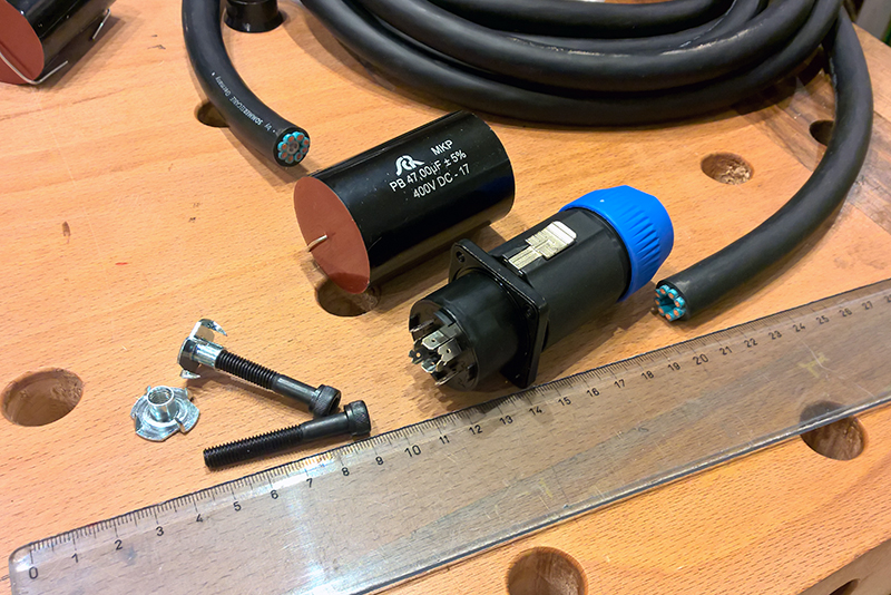

Ah sinon, Speakon 8 points, câble 8x2.5mm², Capa 47µF 400V pour la compression et vis M5 avec écrou griffe.

Pourquoi tu mets un 47uf à ta comp alors qu'elle va être déjà filtrée en passif?

Sagem a écrit:Pourquoi tu mets un 47uf à ta comp alors qu'elle va être déjà filtrée en passif?
Filtrage actif sur l'ensemble, mais une grosse capa en protection au cas ou.

Message » 17 Avr 2018 10:16
Note : Mettre un L-Pad sur la compression plutôt que baisser le niveau en actif.

Message » 17 Avr 2018 10:48
Oui je pense que c'est préférable pour ton utilisation.
Tu conserves une chaine de gain correcte à moins d'avoir un reglage au niveau de l'ampli de puissance au bon endroit.

Message » 17 Avr 2018 11:35
J'ai juste un "volume" sur l'ampli, et un réglage sur le DSPiy.
Mais, comme c'est une compression avec 104dB, le L-Pad serait préférable pour réduire le souffle (si j'ai bien tout capté) plutôt que de baisser le volume de l'ampli (et pas son gain - bien que ce doit être possible en le bidouillant).
