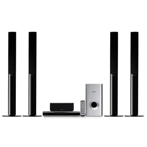

Bonjour à tous, j'aurais besoin de vos conseils concernant un cadeau d'anniversaire que je compte faire un ami, ça serait un ampli pour son home cinema, puisqu'il à un plasma, un lecteur Blu Ray et un simple tuner 2.1 pour alimenter ses 5 enceintes (donc y en à que 2 qui marcent pour du Blu Ray c'est pas terrible.)
J'aurais donc besoin de vos lumière, voici toutes les infos :
TV : Panasonic TH-42PZ86FV
Lecteur Blu Ray : Panasonic DMP-BD35
Home Cinema : Pioneer XV-DV 360
Ce qu'il faut, un ampli HDMI pour 5.1 dans les 300 euros.
Merci d'avance.

300 euros, c'est un peu court je pense... :-?
Ou alors, essaye de trouver un denon 1908 ou equivalent en fin de serie...

S'il veut un intégré HDMI avec les décodages des flux audio HD ca risque d'être très dur à 300€ :-?
Voir en occaz au cas où :wink:

Soit un ampli avec decodage des flux audio (dur dur pour 300 euros)
Soit un ampli qui accepte le PCM multi (trouvable en fin de serie)

Oui, avec entrée HDMI et PCM Multi: viewtopic.php?f=1024&t=29882197

Ca ne va pas coller avec le caisson de son pack Pioneer qui est passif.
