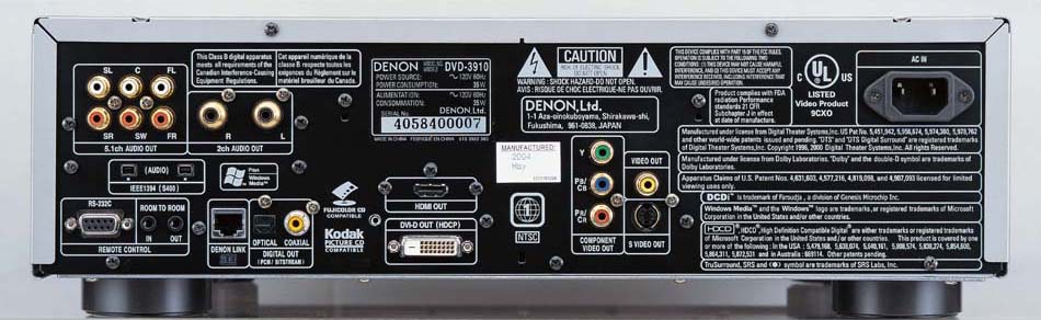

il te faut un lecteur dvd avec sortie 5.1 analogique et décodeur 'HD' intégré comme en haut à gauche sur la photo:
