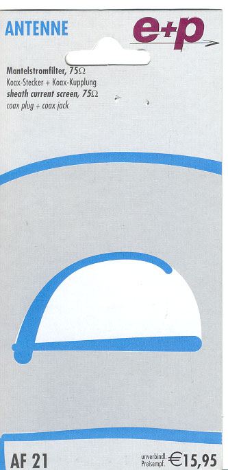

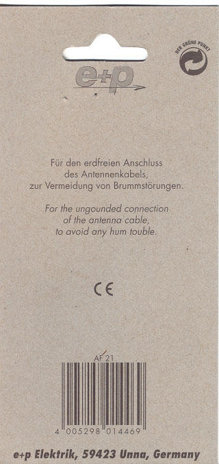

A toute fin utile, j'ai encore l'emballage (le modèle noir ci-dessus) et voici un scan recto verso :
Pour info, je l'ai acheté 12€ chez eltrona au Luxembourg.

Les allemands semblent très férus de cet accessoire...
Le constructeur est allemand : Goldkabel
Conrad.de distribue 2 produits de ce type...(taper mantelstromfilter)
et même les forums allemands en parlent : hifi-forum.de
