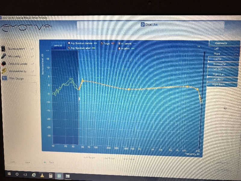

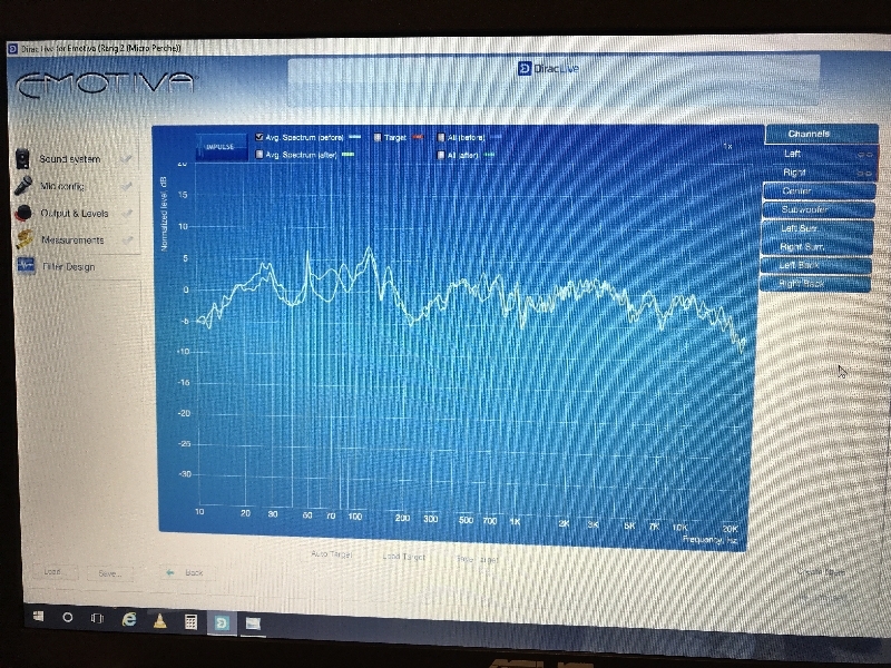

Oui, je pense qu'il faut travailler un peu les courbes cibles sinon c'était plat et fade chez moi aussi.

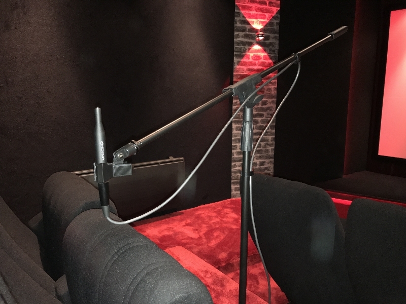

Je prends les mesures avec un pied de micro plutôt qu'avec le petit trépied d'origine pour pouvoir positionner avec plus de précisions le micro.
Maintenant, c'est beaucoup mieux avec le Dirac que sans :wink:.
Avant correction:
Après correction (j'ai gonflé le grave, les aigus et creusé le médium):
Dans ma Salle, ça sonne beaucoup mieux comme cela :wink:.
