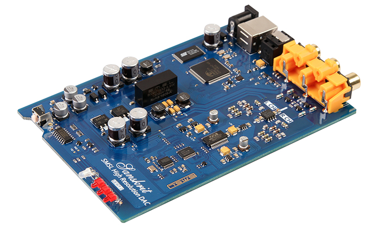

Ici, un S.M.S.L Sanskrit 6th Anniversary que j'ai déjà tweaké en changeant l'AOP d'origine (plus d'infos plus bas).

La qualité de ce DAC pour le prix (110€ port inclus sur Amazon) est excellente malgré un manque de détails en cause un AOP de moyenne gamme.
Je l'ai donc tweaké en changeant l'AOP par un OPA2134UA et là, j'obtient enfin la clarté, la précision, le naturel des voix exemple sur l'album de London Grammar et le titre Shyer, j'entends quand elle bouge un tout petit peu le bout des lèvres !

Merci pour ton retour sur ce petit dac qui m’intéresse fortement, par contre concernant le remplacement de l'aop, comment tu t-y-est pris ? pompe a dessouder + fer a souder avec une panne fine ?

J'ai utilisé une tresse à dessouder d'1,5mm d'épaisseur et un fer à panne fine en effet. :)

j aimerais que tu me dises si cela a étè compliqué de changer AOP? si tu as des photos de cette manip merci

je viens de démonter l appareil et horreur
c est tout petit 1 AOP
franchement cela craint de faire le changement
