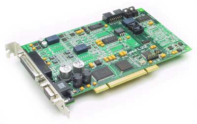

En ce qui concerne la carte son HIFI pas de problème mon choix est quasi figé sur une Lynx L22.

Carte son : [u]Lynx Studio L22 http://www.lynxstudio.com/product_detail.asp?i=11" onclick="window.open(this.href);return false;
