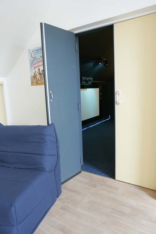

Bref : fin 2004, la salle est terminée ! Nous lui emboîtons le pas pour maintenant découvrir sa salle … Arrivés en haut de l’escalier, nous traversons un petit salon , où l’on peut voir posé sur une table basse et rangés dans un classeur les fiches descriptives des DVD que possède Max… il y en a pas loin d’une centaine, mais notre ami nous dit qu’il en loue aussi beaucoup…
Cliquez pour voir une version plus grande...

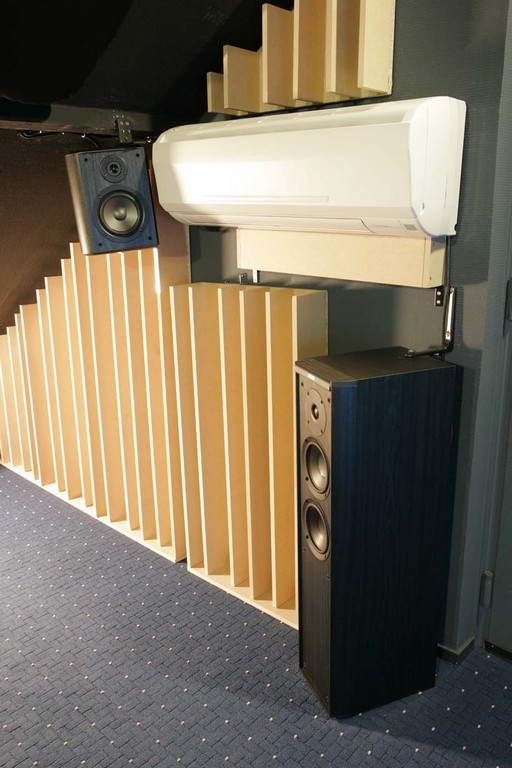

La clim et une Jamo Classic 6 utilisée en surround pour la musique en 5.1
il apprécie particulièrement le cinéma italien d’après guerre, les films espagnols des années 60 et 70, et aussi les productions récentes à grand spectacle qui prennent une belle ampleur sur plus de 2 mètres de base ! Nous poussons deux portes battantes très « cinéma » pour pénétrer dans la pièce. Isolée classiquement (laine de roche + placoplâtre BA13), elle a reçue une finition en toile de verre, puis peinte en noir mat et en bleu foncé. A gauche, sous la pente, nous découvrons un écran de 2m35 de base et de 1mètre de haut … pour respecter – précisément – le ratio 2:35 …C’est le format large du Cinémascope et c’est celui que voulait Max pour sa salle. Cet écran est constitué d’une toile à œillets de marque Azur Scénic, tendue sur un cadre en bois. De part et d’autre, deux enceintes Jamo Classic 6 : il s’agit de petites colonnes deux voies/ trois haut-parleurs, développées il y a quelques années par le constructeur danois. La centrale est elle aussi une Jamo, sa référence est Center 200 : c’est aussi une deux voies, bien appariée avec les deux Classic 6. Les surrounds sont des Surround 300, des modèles dipolaires toujours de marque Jamo et dont une paire est disposée de part et d’autre des spectateurs, et une autre à l’arrière de la salle pour un fonctionnement en 7.1 en mode Cinéma. Car, lorsqu’il écoute un concert ou de la musique, Max préfère débrancher les Surround 300 et mettre en œuvre une seconde paire de Jamo Classic 6.

Beaucoup de travail personnel a été effectué dans cette salle, comme les éléments diffusants arrières (« panneaux de Shroëder ») réalisés par Max, ainsi que le support du vidéoprojecteur, des enceintes avant, le meuble de rangement pour les DVD et pour les électroniques…et bien sûr toute l’électricité ! A noter la présence d’un traitement acoustique absorbant à l’avant (cotés et rampants) réalisé à base de mousse à picots de chez Conrad, et masqué par du tissu noir.

Max a aussi installé lui-même un climatiseur réversible de type split (il a juste fait appel au frigoriste pour la purge et le chargement). Nous insérons notre DVD test habituel. La première séquence est l’arrivée de Gandalf dans la Comté, au début du Seigneur des Anneaux –La communauté de l’Anneau. En jouant sur le zoom, Max utilise pour visionner cette scène toute la largeur de son écran 2:35. Sur les scènes suivantes, qui sont en 16/9 plein cadre, comme l’extrait de Vertical Limit, il réduit la largeur de l’image en jouant une nouvelle fois sur le zoom, tout en restant à hauteur constante… exactement comme au cinéma ! Après un long passage de Star Wars : Episode II ( la poursuite de la planète Coruscant), nous terminons nos visionnages par la très spectaculaire séquence tirée de Super SpeedWay où, grâce une caméra iMax embarquée sur une Formule 1, nous nous retrouvons à 300 km/h à la place du pilote Michael Andretti … sur fond de musique de Dire Straits ! L’image est effectivement étonnamment contrastée pour un projecteur LCD, très fluide et suffisamment lumineuse, la définition est élevée et la colorimétrie excellente (l’appareil a bénéficié d’une calibration D65 réalisée avec Colorfacts). Seule les séquences très sombres nous rappellent les limitations de cette technologie en matière de niveau de noir… des noirs qui sont en l’occurrence plutôt « gris foncés ».
