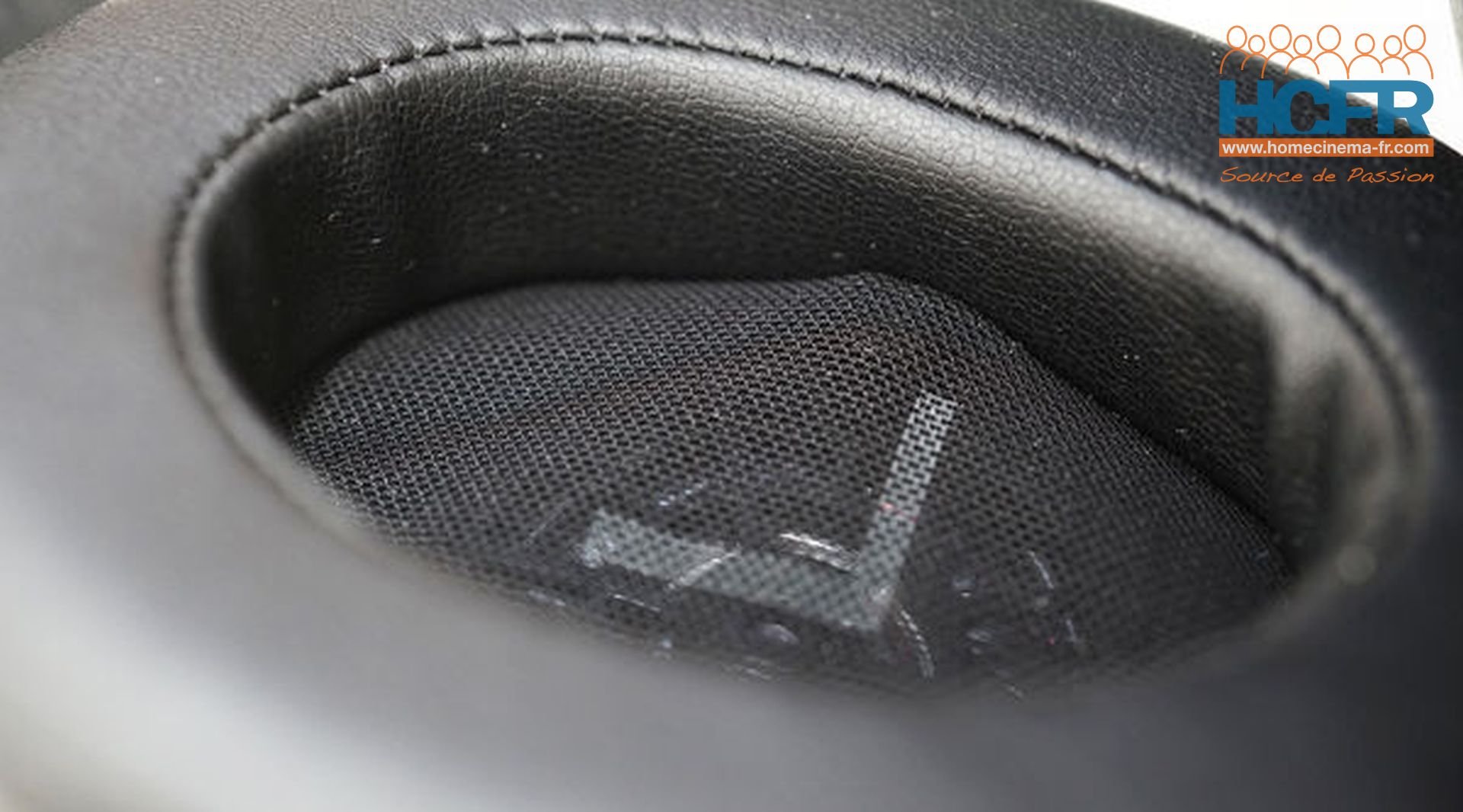

Une calibration qui – comme on peut le voir dans la video HCFR JVC Exofield Calibration – consiste à émettre divers bruits-sons par les HPs de chacune des oreillettes.
Des bruits-sons qui – dans la cavité que l’oreillette du casque forme avec la tête – sont récupérés par un petit micro situé à l’intérieur de chaque oreillette, avec ici l’illustration de l’oreillette gauche et l’excroissance que forme le petit micro que l’on peut (a)percevoir à l’extrémité inférieure du « L ») :
Le process de calibration JVC Exofield va pouvoir ainsi déterminer une initiale courbe de réponse contextuelle individualisée, en vue ensuite de la comparer en interne par rapport à une courbe référence JVC.
Ce qui va permettre au process de calibration JVC de créer (au besoin) des filtres adéquats afin de corriger la courbe initiale et de la faire correspondre au mieux, avec la courbe de réponse référence JVC qui est ciblée…
… tout ça de façon automatisée et sans accessoires externes, micros, câbles, etc… c’est effectivement impressionnant!
