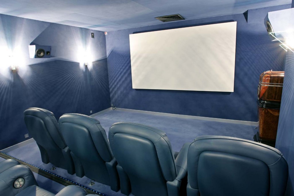

Vue avant
Le home-cinéma …vient d’Hollywood ! Logique, me diriez vous ? En effet, car ce sont les acteurs, producteurs et metteurs en scène qui, les premiers, se sont fait construire des salles de cinéma privées dès le début des années 50 dans leurs luxueuses villas de Beverly Hills. A la fois pour visionner leurs propres films, comme outil de travail (dérushages)… et aussi par amour de leur métier – le cinéma- tout simplement ! Equipées en argentique 35 mm à l’origine, ces salles ont naturellement évoluées vers la vidéo, et aujourd’hui vers les sources satellites et surtout DVD.

Deux rangées de sièges figueras
L’installation de M.X :
Salle dédiée d’environ 35 m2 (6 m x 5 m)

La salle de M. X a nécessité des travaux conséquents : de plain pied par rapport au reste de l’habitation, il a fallu prévoir une isolation phonique sérieuse : du SheetBlock Auralex en rouleau a été incorporé dans les cloisons entre les deux parois de laine de roche (7 cm) + plaques de placoplâtre BA13. Ce matériau lourd et dense, utilisé initialement pour isoler des studios de mixage et d’enregistrement, permet un parfait découplage des murs de la salle par rapport aux murs extérieurs…c’est la clé d’une isolation phonique efficace !
Le plafond est de type suspendu, avec une double isolation phonique laine de roche et plaques de plâtre. Une lourde porte capitonnée complète l’ensemble…dont d’ailleurs la fermeture déclenche l’allumage des lumières intérieures. Puis toute la salle a été habillée de tissus tendu bleu nuit Incotex Clara Lander (aspect peau d’orange : superbe !) sur molleton, absorbant derrière l’écran et sur la première moitié de la salle, et neutre à l’arrière, le tout assurant un traitement acoustique « classique » de type LEDE ( Live End-Dead End) . La salle est également pourvue de la climatisation, particulièrement silencieuse…

Les 3 amplificateurs de puissance sont des QSC CX-404, des unités professionnelles 4 canaux très compactes ( 2U de hauteur seulement chacun ) mais développant 250 W par canal sous 8 Ohms ! Pour finir, la cerise sur le gâteau : les fauteuils. Ce sont des modèles Figueras en cuir. Ils sont dotés de dossiers inclinables et de repose- pieds, tous deux à commandes électriques. Il y a quatre pour le premier rang, et trois pour le rang arrière, posés sur une estrade d’une vingtaine de centimètres. Ils sont réellement magnifiques !
